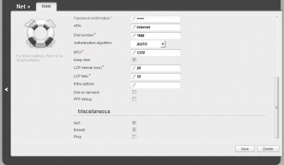

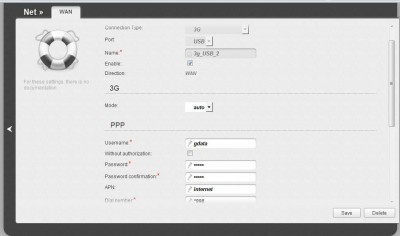

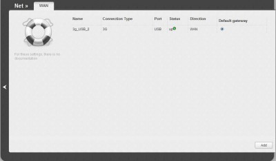

Настройки WAN
1_wan.jpg [ 17.73 KiB | Просмотров: 4693 ]
2_wan.jpg [ 30.62 KiB | Просмотров: 4693 ]
3_wan.jpg [ 29.34 KiB | Просмотров: 4693 ]

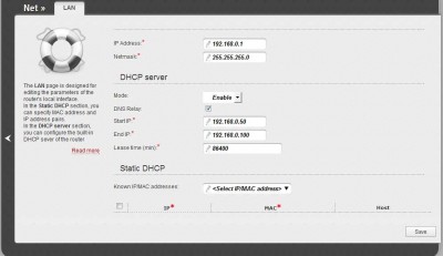

и LAN
4_lan.jpg [ 41.39 KiB | Просмотров: 4693 ]

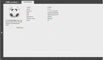

и модем
5_modem.jpg [ 22.62 KiB | Просмотров: 4693 ]
