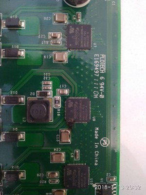

У меня после грозы вылетел BCM59101BKMLG, больше на плате визуально ничего не пострадало. Симптомы точно такие же как у топикстартера : При подаче питания на коммутатор загораются индикаторы Power и POE. В этот момент начинает настраиваться сетевое подключение. Стартуют вентиляторы. Лампа линка тухнет. Далее индикатор POE гаснет и загорается индикатор Link/Ast. Через некоторое время индикатор Power начинает мигать с частотой примерно 5 раз в секунду.
На этом всё.
Нашел на китайском сайте BCM59101BKMLG
Изображение,
но на моем чипе написано AM1113.
0-02-04-20c40c01e6ca1ff1697a312ec8ffd7075b1197d334e8485a2033f9e2e1adcad0_a01eebbc.jpg
0-02-04-20c40c01e6ca1ff1697a312ec8ffd7075b1197d334e8485a2033f9e2e1adcad0_a01eebbc.jpg [ 106.84 KiB | Просмотров: 7364 ]
Вопрос: при условии что все остальные компоненты исправны, и правильно, не нарушив, перекинуть чип на новый будет работать коммутатор? Или нужно будет как то колдовать с прошивкой? Обращаю внимание на другую надпись АМ1113!

Добрый человек, спасибо ! Будь добр подскажи, на плате POE где этот монтаж?
 Заголовок сообщения: Re: Слетел DES-1210-28P
СообщениеДобавлено: Пн июл 16, 2018 20:35
Зарегистрирован: Пн фев 04, 2008 08:41
Сообщений: 1563
Откуда: Ryazan'
Горелые дорожки около U9 не видно?
СообщениеДобавлено: Пн июл 23, 2018 16:45
Зарегистрирован: Сб июл 14, 2018 07:33
viber image.jpg [ 100.08 KiB | Просмотров: 7260 ]
Вроде ничего не увидел..
На первом фото, то что выше , сам чип только подгорел и больше ничего.
СообщениеДобавлено: Вт июл 24, 2018 12:36
Сообщений: 1563
Откуда: Ryazan'
Будешь "приятно" удивлён при снятии чипа... QFN он такой QFN.
