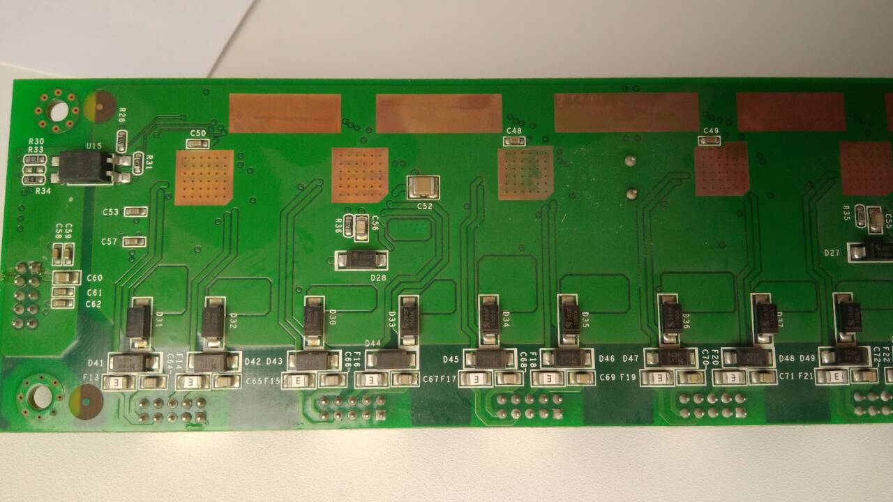

Добрый человек, спасибо ! Будь добр подскажи, на плате POE где этот монтаж?

Горелые дорожки около U9 не видно?
viber image.jpg [ 100.08 KiB | Просмотров: 7122 ]
Вроде ничего не увидел..
На первом фото, то что выше , сам чип только подгорел и больше ничего.
Будешь "приятно" удивлён при снятии чипа... QFN он такой QFN.
