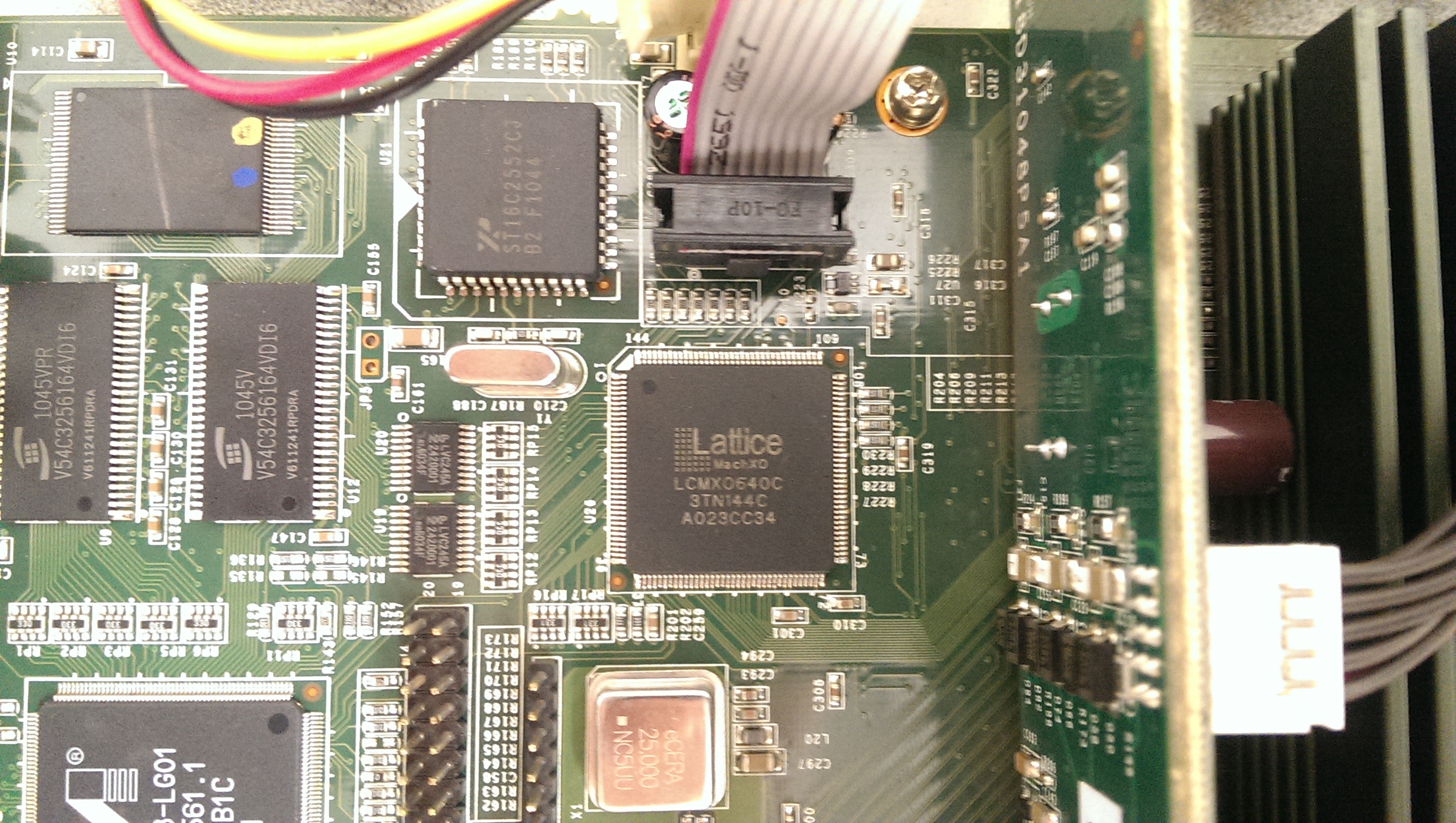

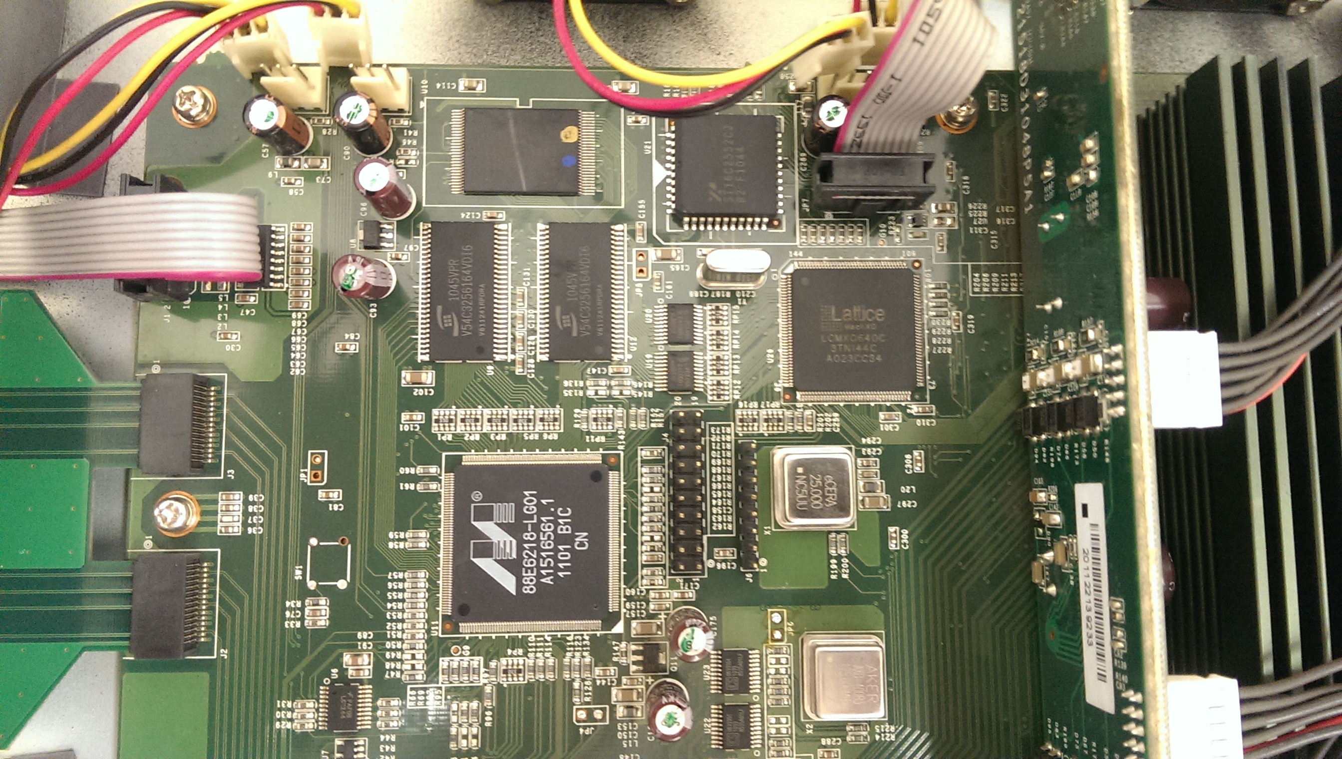

СообщениеДобавлено: Пт мар 03, 2017 17:15
Зарегистрирован: Пн фев 27, 2017 17:26
Фото свитча.
Это он?
Lattice LCMX0640C
MachXO
3TN144C
A023CC34
IMAG3295.jpg [ 1.39 MiB | Просмотров: 3122 ]
IMAG3294.jpg [ 1.45 MiB | Просмотров: 3122 ]
IMAG3293.jpg [ 1.07 MiB | Просмотров: 3122 ]
 Заголовок сообщения: Re: Switch DGS-3100-48P
СообщениеДобавлено: Пт мар 03, 2017 20:53
Зарегистрирован: Пн фев 04, 2008 08:41
Сообщений: 1563
Откуда: Ryazan'
Да, он. 640-й.
