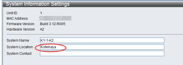

Разобрался. Решение проблемы с не сохранением конфига оказалось неожиданно простым:
В разделе System Information Settings поле System Location указывали название на русском: "Котельная"
Это и приводило к сбросу настроек при перезагрузке/отключения питания коммутатора.
После того, как название локации написал на английском все стало - ОК
D-Link - добавьте в базу знаний, а то специалисты техподдержки сегодня по телефону ничего внятного по этой проблеме ответить не смогли.
2016-11-18_21-51-41.png [ 8.11 KiB | Просмотров: 3891 ]
