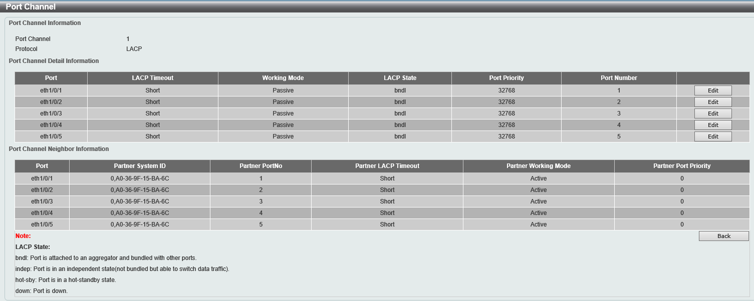

3. На коммутаторе в режиме теста пока занято только 6 портов.
1 порт к "вышестоящему" коммутатору, 5 портов агрегированы в группу и в качестве партнеров имеют 5 сетевых карт (см. п.п. 4).

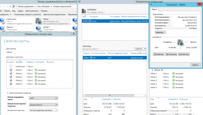

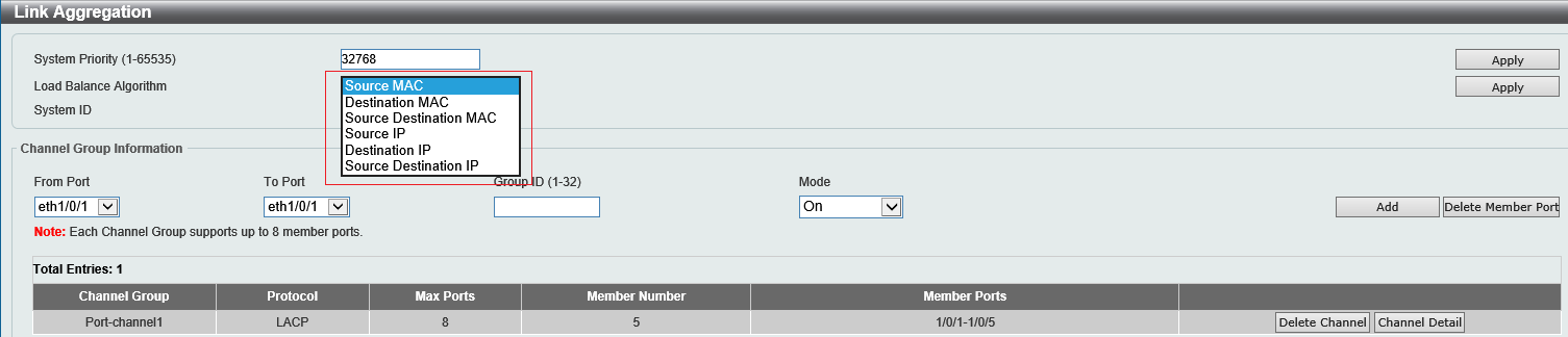

4. Хочу использовать функционал Link Aggregation / LACP этого коммутатора в связке с четырехпортовой сетевой картой Intel i350-T4.
C программной точки зрения агрегирование со стороны сервера поддерживает штатный функционал агрегирования OS Windows 2012 R2.
На сервере агрегированный адаптер будет использовать Hyper-V, а под ним будет крутиться 2 виртуальные машины, на одной из них
Терминальный сервер W2012R2 + файловый сервер.
Все это затевается, чтобы увеличить пропускную способность сетевого линка, с целью утилизации относительно быстрой дисковой подсистемы.
Все это я написал для того, чтобы попросить СОВЕТА, по какому критерию проводить балансировку трафика, какую из сторон сделать активной, а какую пассивной,
что бы в этом окружении, на этой роли сервера, а значит и характера нагрузки, получить максимальную пропускную способность сетевого линка сервера.
На данный момент на коммутаторе выбран критерий по умолчанию - Source MAC.
Кстати, пятой сетевой картой является сетевая карта материнской платы на таком же чипе Intel i350, что и карты на отдельной четырехпортовой карте.
Подскажите, может это ошибка, тогда выведу эту сетевую карту из группы.
Настройки сделанные для теста покажу на скриншотах.
Ниже приведу скриншоты настроек.

4. Выбор критерия балансировки трафика осуществляется практическим путем, исходя из условий реальной сети. Обычно балансировку осуществляют по тому параметру, который чаще всего меняется.
"5 портов агрегированы" - при настройке link aggregation рекомендуется использовать 2, 4 или 8 портов в группе (кратно степени двойки)
