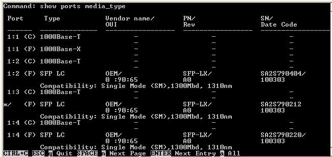

В стеке стоят два свича:
Box User                         Prio-                 Prom     Runtime  H/W
ID  Set     Type           Exist rity        MAC       version  version  version
1   User DGS-3120-24SC     Exist  1  84-C9-B2-AC-57-60 2.00.003 3.10.B027 A1
2   User DGS-3120-24SC     Exist  2  14-D6-4D-BE-CA-10 2.00.003 3.10.B027 A1
клманда show ports 1:3 media_type выдает такое:
DGS-3120-24SC:admin#show ports 1:3 media_type
Command: show ports 1:3 media_type
 Port     Type           Vendor name/       PN/                SN/
                         OUI                Rev                Date Code
 1:3 (C) 1000Base-T             -                  -                  -
�/   (F) SFP LC          OEM/               SFP-LX/            SA2S790212
                         0 :90:65           A0                 100303
         Compatibility: Single Mode (SM),1300Mbd, 1310nm
Обратите внимание на название оптического порта.

в столбце port вместо цыфры пишет "ж/"

NO
g.JPG [ 40.32 KiB | Просмотров: 3001 ]

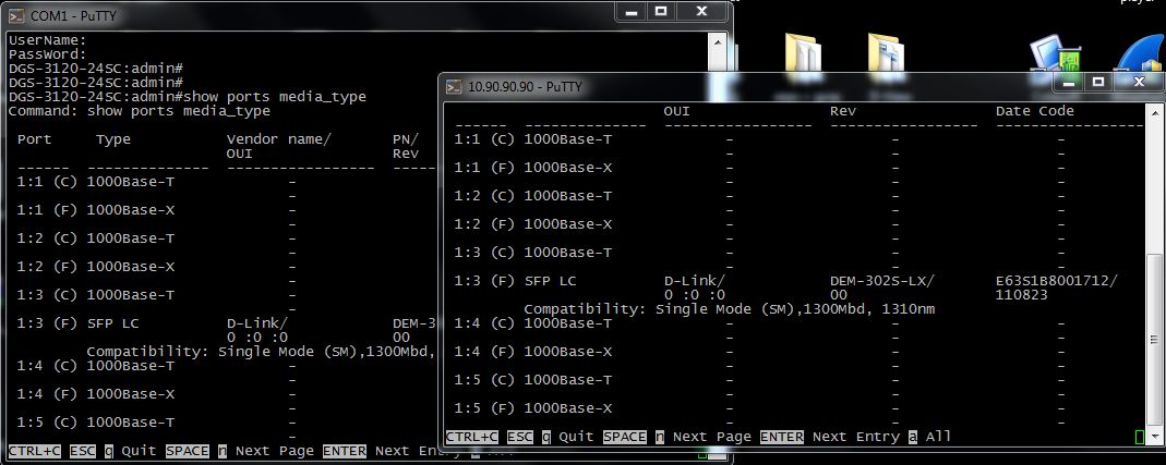

На стенде проблему не увидел.
sh_ports.JPG [ 79.48 KiB | Просмотров: 2995 ]

В стеке.
sh_ports_stack.JPG [ 58.88 KiB | Просмотров: 2982 ]

И вновь проблема не подтвердилась. Проверял как через консоль, так и через телнет.
Какой терминал Вы используете для подключения к коммутатору? Попробуйте сменить терминал. Попробуйте сбросить коммутатор к заводским настройкам, если есть такая возможность.
sh_ports_3.JPG [ 78.74 KiB | Просмотров: 2956 ]
