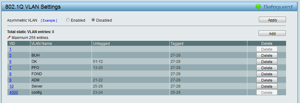

27-28 порты - uplink c DHCP сервером. Тегированные VLAN 5,6,7,8,9,10,4000 - tag. (На скриншоте)
IP 192.168.1.4 в VLAN 4000;
1-12 - Access VID 6;
13-20 - Access VID 7;
23-24 - Access VID 4000;

Комментарий к файлу: Vlan
dlink_vlan.png [ 32.24 KiB | Просмотров: 7136 ]

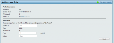

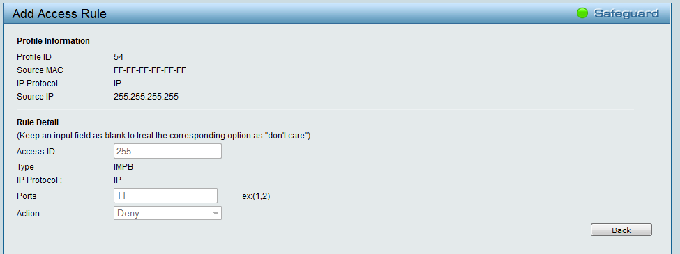

Если выставить адрес ПК вручную и удалить связку MAC-IP из White list, то на порту остается единственное запрещающее правило, но трафик продолжает ходить.
Комментарий к файлу: Блокирующее правило
ACL_list.png [ 20.94 KiB | Просмотров: 7135 ]
 Заголовок сообщения: Re: DES-1210-28 B1 и Smart Binding

Проблема подтвердилась, поведение обсуждается с разработчиками

Проблема исправлена в прошивках 3.12.B014, доступных в теме viewtopic.php?f=2&t=92700
Пожалуйста, посмотрите ситуацию с ними и отпишите по результату.
СообщениеДобавлено: Ср мар 19, 2014 14:06
Зарегистрирован: Пн фев 17, 2014 19:51
Сообщений: 11
Спасибо, подтверждаю - проблема решена.
