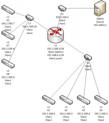

Ребят... ПОМОГИТЕ !!!! Пятый день ломаю голову... вот такая вот витуёвина...
В одной прекрасной организации задумал навести порядок с сетью ...
всё причесал всё уложил ... ну там проводки vlan подсети
картину сети прилагаю
так вот вопрос: есть vlan1 это админская vlan, есть zabbix в vlan2 юзерская сеть... всё было нормально заббикс следил (пинговал) за устройствами L2 с К1 по К4... но после того как добавились с К5 по К8, устройства с К1 по К4 зажили своей жизнью... совсем не понятно по каким правилам они стали то появляться то пропадать ... ну то есть заббикас из 2 вланы их то видит то не видит или видит то одно устройство то два или все сразу... не могу понять... хотя до момента добавления с К5 по К8 всё было ровно...
Клиенты проблем в работе не наблюдают всё вдят и всё пучком у них.
Сами устройства из VLAN1 видны всегда ... да же тогда когда их Заббикс не видит
куда копать уже не знаю
сеть из 200 компов
Ядро сети:
IP адреcа влан 1 и 2 присвоены
порты к которым подключены L3 настроены как тегированные для Vlan 1 и 2
устройства L3:
порты которые подключены к ядру настроены как тегированные для Vlan 1 и 2
IP адреcа из влан 1 присвоен (для управления)
Порты к которым подключены L2 настроены как тегированные для Vlan 1 и 2
Устройства L2
порты которые подключены к L3 настроены как тегированные для Vlan 1 и 2
все остальные порты в влан2 для клиентов
как-то так
Комментарий к файлу: Пинги
image.jpg [ 162.92 KiB | Просмотров: 2056 ]
Комментарий к файлу: Карта
image.jpg [ 90.87 KiB | Просмотров: 2056 ]

Какие конкретно модели устройств?
Устройства К6 я не нашёл :).

Ядро сети dlink dxs-3600
L3 уровень dgs-3620
L2 hp procurva 48 портов
Прошивы самые свежие везде
А про маки поподробней пожалуйста
