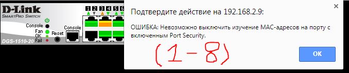

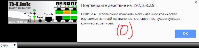

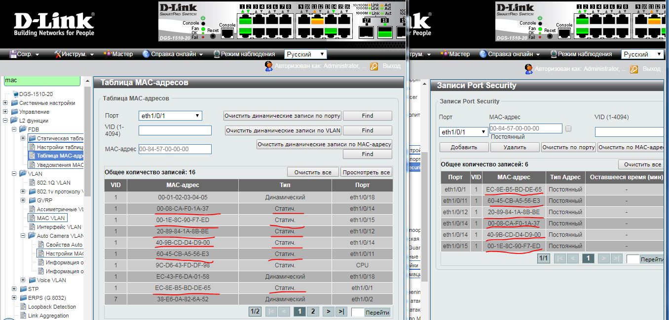

Возьмем, к примеру, 1510 коммутаторы, там все работает корректно, при включенном port_security и статических адресах - порты корректно определяют клиентов по макам в статической таблице и дают работать, без дублирования, как в 1210.

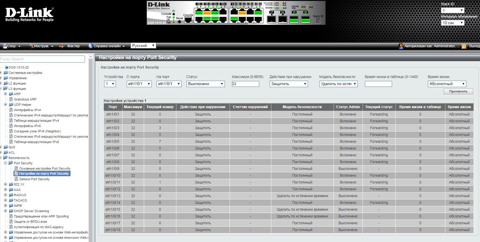

1510.JPG [ 285.92 KiB | Просмотров: 5297 ]
1510_.JPG [ 245.63 KiB | Просмотров: 5297 ]

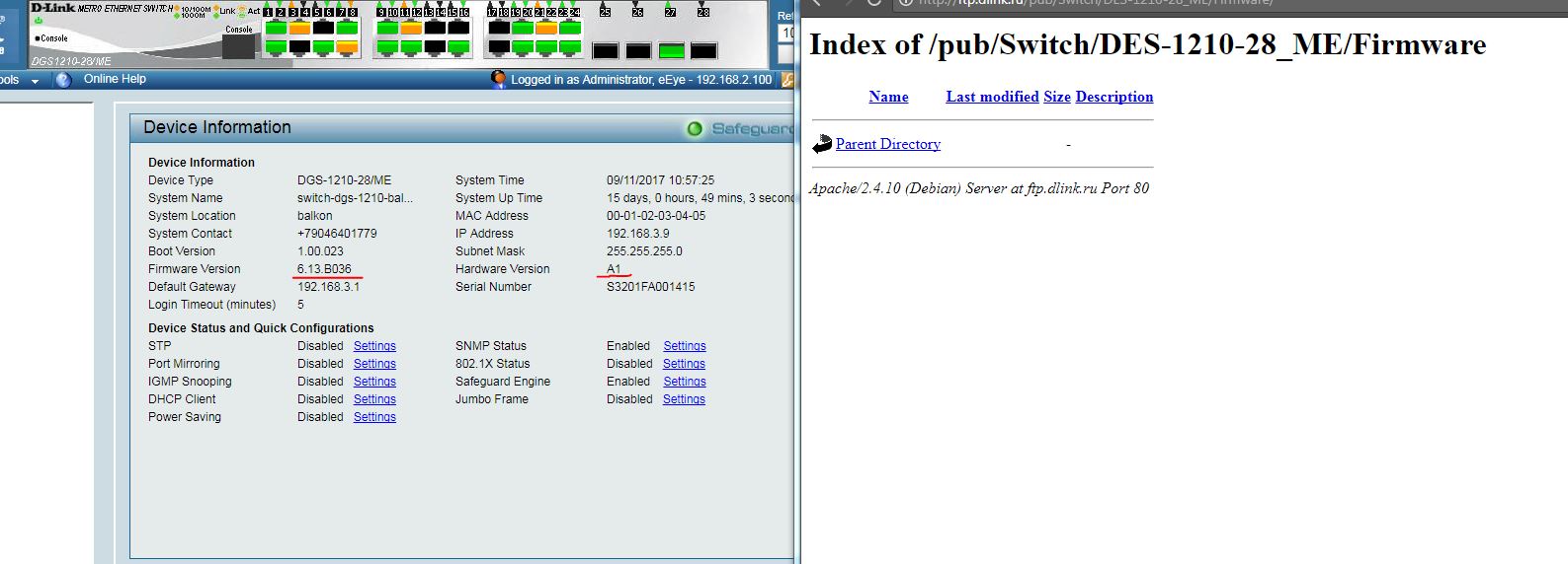

возможно, попробуйте обновить прошивку
Я бы рад..
1.JPG [ 119.33 KiB | Просмотров: 5195 ]

Для DGS-1210-28/ME A1 прошивка 6.13.B041 находится в Загрузках:
http://www.dlink.ru/ru/products/1/2046_d.html

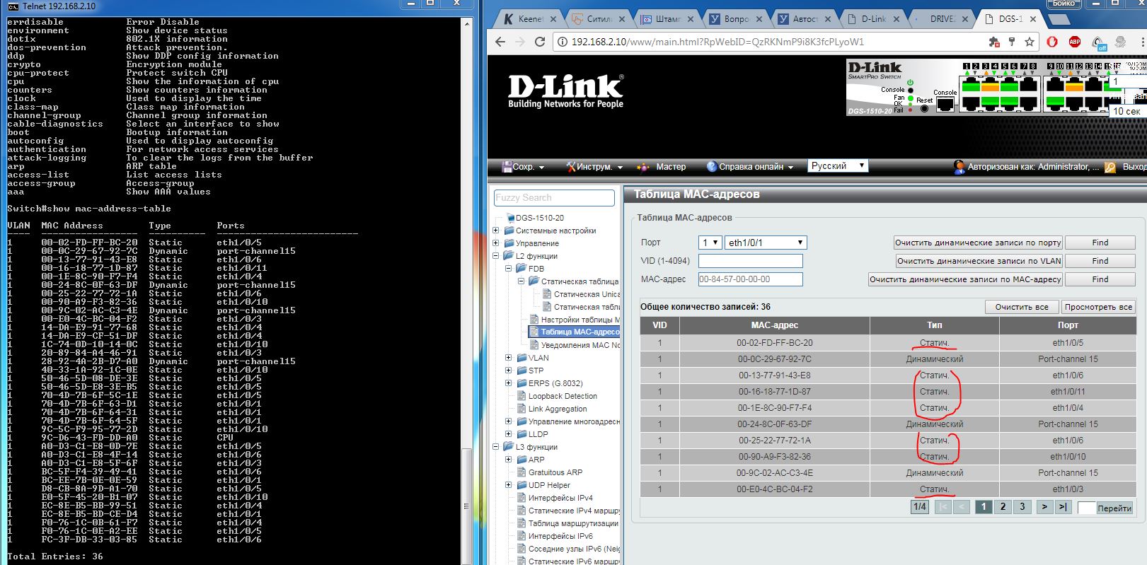

Из дополнений2: прописывание мака в static не означает что это работает с port_security, он тоже создаёт запись и получается один мак дважды прописан static + permament
2.1) В DGS-1510-28 во многом то что я выше уже описал, но заметил изменение по таблице:
Маки статические, а так же маки от port_security (permament) одинакого отображаются в общей таблице, из-за чего не происходит путаницы, а так же permament нельзя перевести в static, опции отсутствует.
Прилагаю скриншот.
