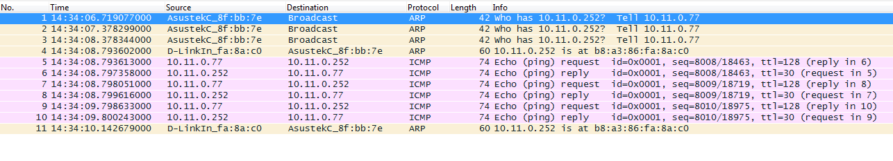

Снова начались проблемы. Полсотни коммутаторов 1228/ME, около 7 VLAN/сегментов. Проблема началась в один момент на всех коммутаторах. Никакого повышения количества трафика нет.
Дамп обмена:
2015-12-02_163850.png [ 25.4 KiB | Просмотров: 2075 ]
При попытке определить MAC адрес коммутатора по IP, коммутатор отвечает на ARP запрос с задержкой в несколько секунд.
Компьютер включён напрямую в коммутатор и находится в одном сегменте с ним.
Если отключить магистраль - проблема проходит.
Трафик через магистральный порт 20-50 Мбит .
Загрузка CPU: 5-7%
В MAC-таблице коммутатора ~150 записей
Firmware Version: 2.60.B005
Hardware Version: B1
Конфиг:
config2.txt [20.27 KiB]
Куда копать?
