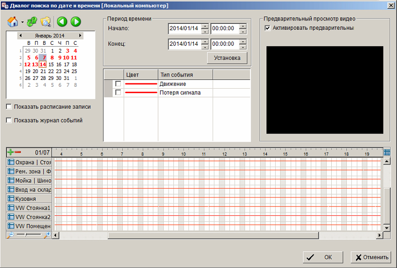

В общем ситуация следующая, 26.11.13, были приобретены 13 IP камер D-Link. 4 для внутренней установки (D-Link DCS 2210) и 9 для уличного использования (D-Link DCS 7010L). Так же, были приобретены POE свитчи D-link DGS-1100-08D. Сервер собирался на базе i5-2500K/8Gb/250GB SSD + 2x3TB S-ATA. В качестве программного обеспечения для работы камер использовалась официальное программное обеспечение D-ViewCam доступное на сайте компании D-Link.
В течении 2х недель, с 26 ноября по 11 января, камеры постоянно работали в режиме 24x7 и никаких нареканий не было. Об этом наглядно свидетельствует таймлайн за 7.01.14
Line_1.jpg [ 309.86 KiB | Просмотров: 11467 ]
Не смотря на то, что погода была плохая, камеры заливало водой но, все работало стабильно. На улице температура была в среднем была
от 0 до +7. Начиная с утра 11 числа когда температура стала снижаться (в районе -3/-5, камеры все уличные стали периодически отключатся)

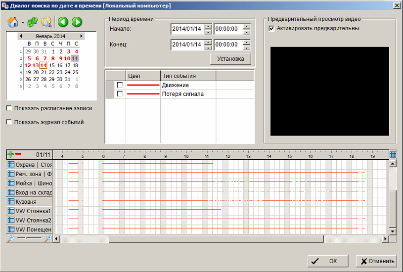

что наглядно показывает таймлайн за 11.01.14, на данный момент, при температуре -10, все уличные камеры полностью отключены.
Line_2.jpg [ 306.3 KiB | Просмотров: 11467 ]
Иногда, они видимо нагреваясь включаются на 5-10 секунд, но не более того. Компанией производителем заявлен диапазон рабочих температур
От -25 до +50, чего в действительности мы не видим. Все камеры DCS-2210 – продолжают прекрасно работать на данный момент. Раз в 10-20 секунд программа D-ViewCam пытается получить информацию с камер, но безрезультатно. 13.01.14 по данной проблеме консультировался с Московским представительством D-LINK по телефону 8-800-700-5465. Мастера подтвердили возможность возникновения данной проблемы. Ими был предложен способ решения – перепрошивки камер до заводской версии 1.00.05.
Для теста сняли одну камеру, через 10-15 мин в тепле её подключили, все прекрасно работало, после прошивки сбросили настройки по дефолту как рекомендовали мастера, обратно прописали IP адрес и повесили камеру на место. Через 45 минут камера замерзла и отвалилась. Что интересно, у камер в рабочем режиме (ready 2 work) горит только зеленый индикатор, если камера пишет – он мигает. В данный момент горит не мигая зеленый и красный.
В данный момент на диагностику в сервис отправлена одна из 9камер. О результатах отпишу в топике. Кто-нибудь сталкивался с подобным? Это глюки прошивок, бракованная партия или что-то еще?

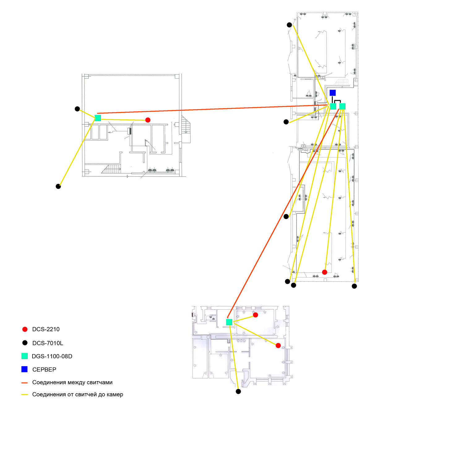

Добрый день, когда начались слабые морозы-3/-5 камеры стали по одной то включатся - то отключатся. О питании думал, но СЦ в Москве по телефону начал ссылаться то на термодатчик некорректно работающий на морозе, то не прошивку. Счас при -12, они "в ступоре", на всех горит не мигая зеленый и красный огонек ;)
Запитаны и подключены примерно так:
В свитчи которые на схеме в маленьких зданиях где подключено по 3 камеры - 1й порт для аплинка, далее идет камеры
Свитчи которые стоят у сервера: 1м портом они соединены друг с другом, далее 2-3-4-5 порты под камеры у первого. Во втором 2-3-4 камеры, 5-6 линки с удаленных свичей, последний порт идет в сервер.
схема-подключения-камер.jpg [ 311.99 KiB | Просмотров: 11447 ]
Расстояние больших трасс - 50-60метров, Кабель Neomax NM20031 FTP 5e.
Первое что я делал еще 11.01 при небольшом морозе, в целях эксперимента на одном из свичей отключил все и подключил только одну камеру в первый порт - эффекта никакого. К слову, как видно выше есть участки где подключено всего по 3 камеры и врядле имеет место быть - нехватка питания по портам.
На счет эксперимента по родному адаптеру, идея не плохая, завтра попробую. Сегодня уже не успеваю.
