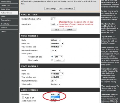

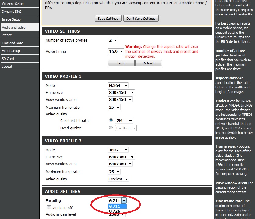

 Заголовок сообщения: Re: New camera DCS-2103 & DCS-2130
СообщениеДобавлено: Пт окт 19, 2012 10:03
Сообщений: 3870
wolverin писал(а):
Alexandr Shuvarikov писал(а):
В меню Setup---Audio and Video
там только
AUDIO SETTINGS
Audio in off
Audio in gain level
Audio out off
Audio out volume level
что в версии 1.00, что в 1.11
поставил VLC 2.0.4 под винду - звук в 2 раза ЛУЧШЕ чем через родной активХ в браузере.
у меня из репозетория дебиана самый последний 1.1.3 ((
Audio Encoding.jpg [ 179.66 KiB | Просмотров: 8600 ]

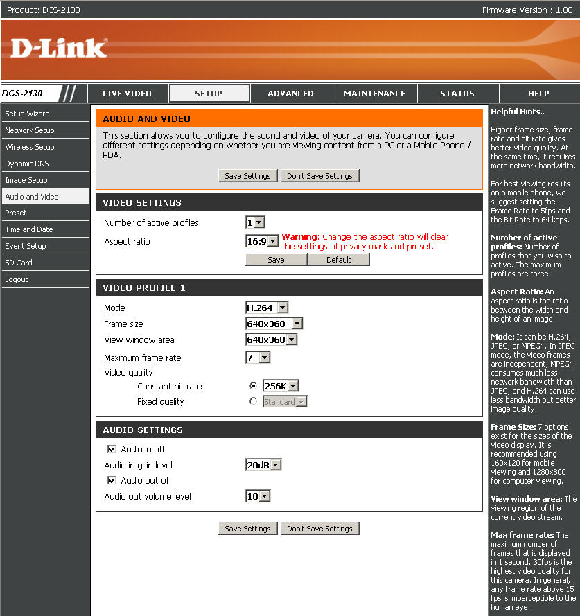

СообщениеДобавлено: Ср окт 24, 2012 20:34
Зарегистрирован: Ср окт 24, 2012 20:19
sss-dis писал(а):
Для DCS-2130 - пишут что есть выбор кодека.
В DCS-2103 не видел этого пункта в меню камеры.
Похоже это и есть разница между этими камерами кроме Wi-FI или забыли этот пункт в меню добавить , т.к. все прошивки еще бета (год прошол ужо).
На прошивке 1,11 для DCS-2103 посмотрите. После перепрошивки сделайте сброс в заводские настройки, удерживая ресет 15-20 сек. Открывайте веб интерфейс через браузер IE. Если после проделанных шагов этого пункта не будет, сделайте скриншот и отправьте мне на почту. Спасибо.
Кхммм, а это как прокоментировать...
New-2.JPG [ 140.83 KiB | Просмотров: 8402 ]

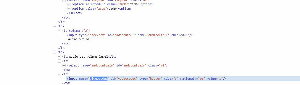

По подробнее... Купил 3 камеры. Одну перепрошил прошивкой 1.11, обнаружил - если изменить хоть какие нибудь настройки в SETUP - Audio&Video перестает транслироватьтся поток RTSP!!! Откатился на прошивку 1.0 с полным сбросом и т.п. Данный пункт ИСЧЕЗ!!! И поток RTSP при приеме на VLC идет весьма странно, сначала черный кадр и постепенно (если есть двиежение) проявляеться изображение.
На двух других тфу, тфу. Пока работают. Проясните поведение при перепрошивке?
P.S. При анализе полученного кода HTML от камеры видим следующее:
New-1.JPG [ 34.61 KiB | Просмотров: 8402 ]
