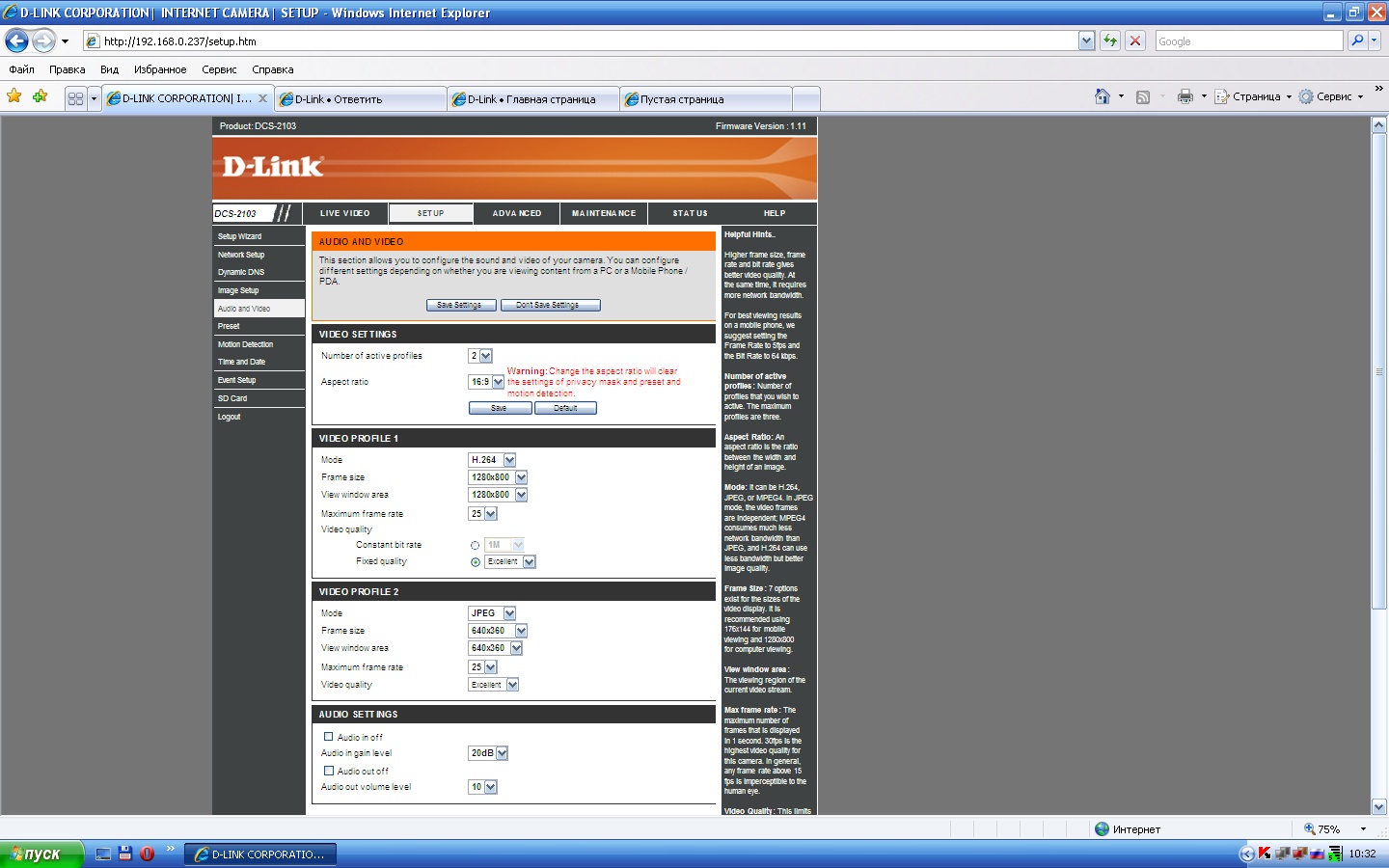

Прошил-Сборосил-IE7-Искомого пункта не появилось-подождать еще годик!? (обсуждалось еще в 11 году что на 2103 этого пункта нет)-скоро будем мотивировать что это техническая особенность данной камеры :) (sn:QE1Z1B6000442 H/W Ver:A1)
P.S. браузер IE -проверил , на Win7 IE9 тоже самое(пункт не появился)
no G711.jpg [ 272.9 KiB | Просмотров: 8448 ]

Кхммм, а это как прокоментировать...
New-2.JPG [ 140.83 KiB | Просмотров: 8422 ]
По подробнее... Купил 3 камеры. Одну перепрошил прошивкой 1.11, обнаружил - если изменить хоть какие нибудь настройки в SETUP - Audio&Video перестает транслироватьтся поток RTSP!!! Откатился на прошивку 1.0 с полным сбросом и т.п. Данный пункт ИСЧЕЗ!!! И поток RTSP при приеме на VLC идет весьма странно, сначала черный кадр и постепенно (если есть двиежение) проявляеться изображение.
На двух других тфу, тфу. Пока работают. Проясните поведение при перепрошивке?
P.S. При анализе полученного кода HTML от камеры видим следующее:
New-1.JPG [ 34.61 KiB | Просмотров: 8422 ]
