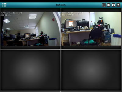

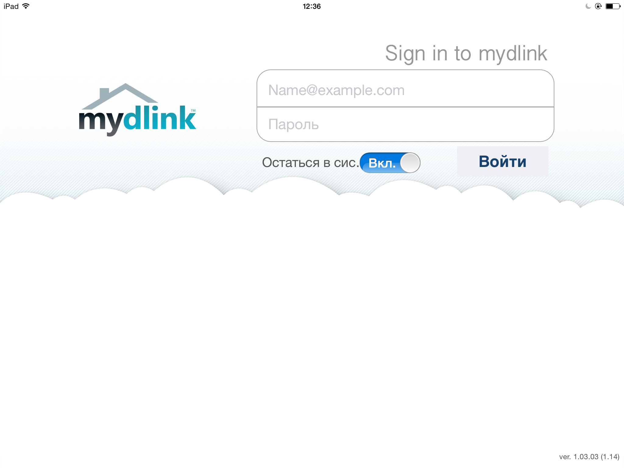

С iOS цепляется, проверьте еще раз пожалуйста (скриншоты ниже)
По поводу авторизации - это текущий дизайн. Помнить учетные данные к веб интерфейсу накопителя в любом случае необходимо.

 Заголовок сообщения: Re: Ручное добавление камер в DNR-202L
СообщениеДобавлено: Пн июн 22, 2015 22:02
Зарегистрирован: Сб июл 28, 2012 17:51
Сообщений: 44
Не коннектит: Слишком много пользователей подключилось к устройству одновременно.
mydlink view 1.03.03 (1.14) Iphone 4, iOS 7.1.2
На iOS 8 такая же печаль.
На вашем скрине DNR-202L точно с прошивкой 2.0.11 ?
