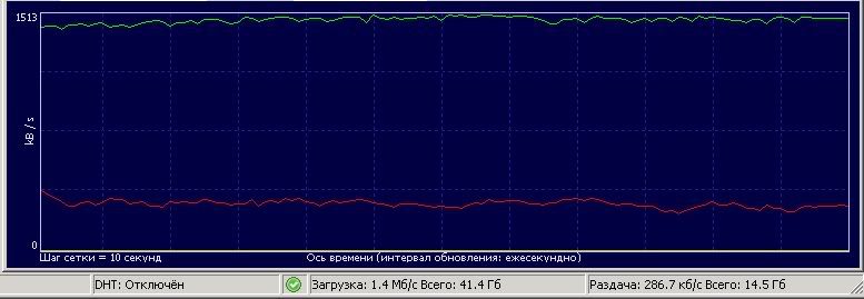

девайс режет аплоад в uTorrent почти в 5 раз.

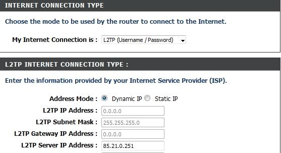

Сеть - Корбина, подключение - по L2TP. UPnP включено и на роутере, и в торрент-клиенте. Канал - 13000 Кбит/с. Реальный предел скорости в торренте - 1,4 Мб/с.
На скриншоте - скорость в торренте клиенте (UL примерно на уровне 300 кб/сек, DL - максимальный, как и должно быть)

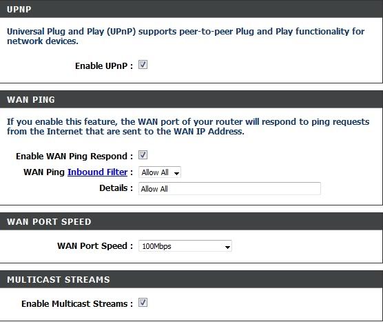

Чтобы не быть голословным, ниже приведу скриншоты с настройками.

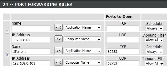

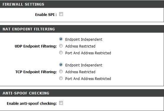

1) Настройки роутера.

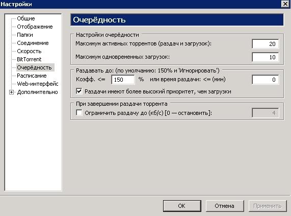

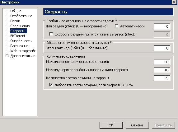

2) Настройки uTorrent.
В заключении - данные о скорости из программы Cisco Speed Meter Pro:
Что можно сделать? Ждать очередную прошивку?

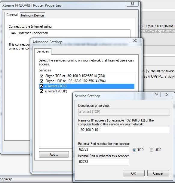

Вы настроили ручной портмапинг, а uTorrent у вас настроен на работу с UPnP. Получается что порт 62733 он открыть не может (вы его уже открыли вручную) и открывает другой порт, скорее всего 62734. А в такой ситуации маршрутизатор начинает глючить (видимо ошибка в прошивке), что выражается в упомянутых вами строчках в логе. Решение - удалить ручной портмапинг, удалить портмапинги, сделанные через UPnP (это в свойствах Internet Gateway можно сделать) и перезапустить uTorrent чтобы он сделал нормальный портмапинг.
Кстати, для Traffic Shaping надо указывать реальную скорость аплоада, или же отключить его вовсе.
Удалил.
Это где - через свойства роутера в сетевом окружении? (см. скриншот).
Там эти строки сами пропали при закрытии uTorrent.
Изменил на 13000.

После этого ничего не изменилось, даже хуже стало - теперь аплоад до 300 кб/сек еле дотягивает.

А вот с этими соединениями проблема, в таблице соединений роутера эта запись отсутствует и соответственно блокируется передача. Попробуйте в utorrent установить ограничение на прием и передачу ниже скорости вашего канала а также измените скорость канала в настройках qos роутера( не 100000 а по тарифу).
Так я и поставил соответственно тарифу - 13000 кбит/с.
Скорость в торренте тоже ограничена - 1,1 Мб/сек из 1,4 возможных.
 Заголовок сообщения:
СообщениеДобавлено: Пт мар 06, 2009 21:10
Зарегистрирован: Пн мар 02, 2009 21:18
Сообщений: 52
На ваших скриншотах utorrent не ограничен и шейпер роутера стоит на 100000, руководствовался тем что вы выложили.
