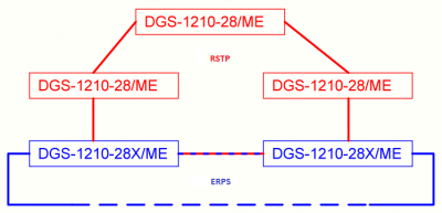

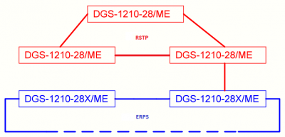

У меня имеется ERPS-кольцо, построенное на базе DGS-1210-28X/ME аппаратной ревизии B1. Данная ревизия характерна тем, что она не поддерживает ERPS и RSTP одновременно. При включённом RSTP невозможно включить ERPS, а при включённом ERPS попытка включить RSTP - приводит к тихому, без каких-либо предупреждений, выключению ERPS.
Также имеется сегмент сети из более чем десятка коммутаторов моделей типа DGS-1210-28X/ME, которые объединены в избыточную схему, и устранением петель в ней занимается RSTP. Этот сегмент подключен к кольцу в одной точке.
Для повышения надёжности и резервирования связности я бы хотел подключить сегмент сети к кольцу во второй точке. Однако я не знаю, как в этом случае будет работать RSTP, если в нём будут присутствовать узлы из ERPS-кольца, т.е. с выключенным RSTP, но включенным ERPS. То есть я предполагаю, что, если на портах коммутаторов ERPS-кольца настроить форвардинг BPDU, то оно будет работать, но не убеждён, а достаточного количества оборудования, чтобы промоделировать ситуацию, у меня просто не имеется.
Совсем недавно я получил ещё несколько новых DGS-1210-28X/ME, но уже аппаратной ревизии C1. И вот у них такой проблемы совместимости ERPS и RSTP, которая наблюдалась у ревизии B1, не имеется, то есть можно включить одновременно оба протокола.
Ну и соответственно вопрос - допустима ли такая схема? Будет ли в ней работать каждый из протоколов независимо и корректно, не станут ли они друг другу мешать? Если такое объединение возможно - какие тонкости следует учитывать при настройке?
Комментарий к файлу: Желаемая схема

Комментарий к файлу: Имеющаяся схема
173.png [ 19.79 KiB | Просмотров: 9998 ]

Valentina Gurtovaya писал(а):
В руководстве пользователя DGS-1210/ME как B так и C версий указано: " Перед включением ERPS на кольцевых портах должны быть
отключены STP и LBD"
Это я видел, читал и воспринял.
Эта фраза из документации совершенно никоим образом не запрещает, к примеру, включить на коммутаторе ERPS, настроить инстанс, указав ему в качестве East/West порты27 и 28, и одновременно включить на коммутаторе RSTP (запрет касается только отдельных портов, а не протокола вообще), и отключить RSTP на портах 27 и 28, оставив его только на портах 1-26, но при этом оставить на портах 27 и 28 Forward BPDU. Такая конфигурация совершенно не противоречит документации - RSTP отключен на кольцевых портах 27 и 28 (на не-кольцевые запрет не распространяется), а форвардинг BPDU-пакетов есть просто форвардинг и к RSTP вообще отношения не имеет, к нему имеет отношение только генерация и обработка этих пакетов, которая не выполняется для данных портов, поскольку RSTP на этих портах отключили.
Допускаю, конечно, что фраза в документации написана очень неаккуратно, и в ней сказали не то, что хотели сказать. Но сомневаюсь в этом.
