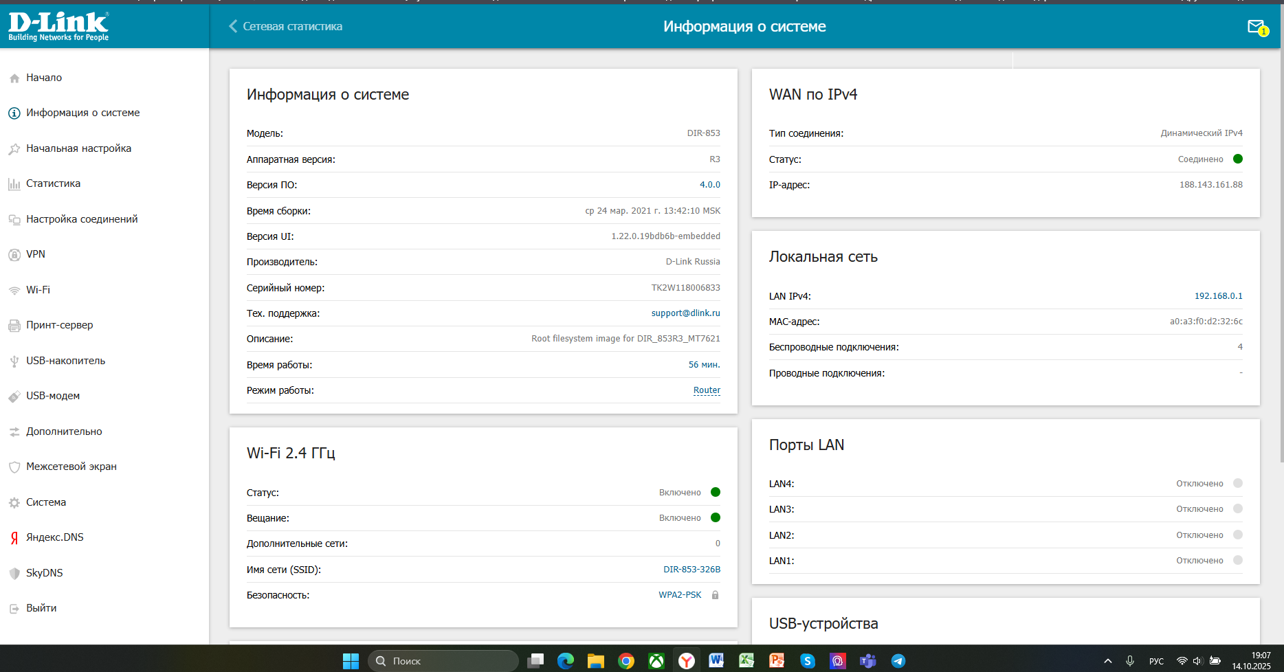

Здравствуйте! Начал постоянно отваливаться сигнал Wi-Fi, работает буквально несколько минут и пропадает. Потом сам появляется. То интернет пропадает, то сигнал с роутера. Можно как-то определить, в чём дело, или на свалку пора роутер выбрасывать?
К заводским настройкам возвращал, не помогает, с провайдером нет проблем, проверяли.

Здравствуйте! У вас на роутере заводская прошивка, обновите до актуальной версии и сбросьте настройки роутера https://dlink.ru/ru/download2/5/19/2605/2278/
Для беспроводной сети, попробуйте в настройках WiFi выключить автоматический выбор канала и указать номер канала вручную (для диапазона 2,4 Ггц - 1 или 11 канал, для 5 Ггц - 36 или 40). Если это не поможет, направьте Ваш вопрос на электронный адрес router@dlink.ru
