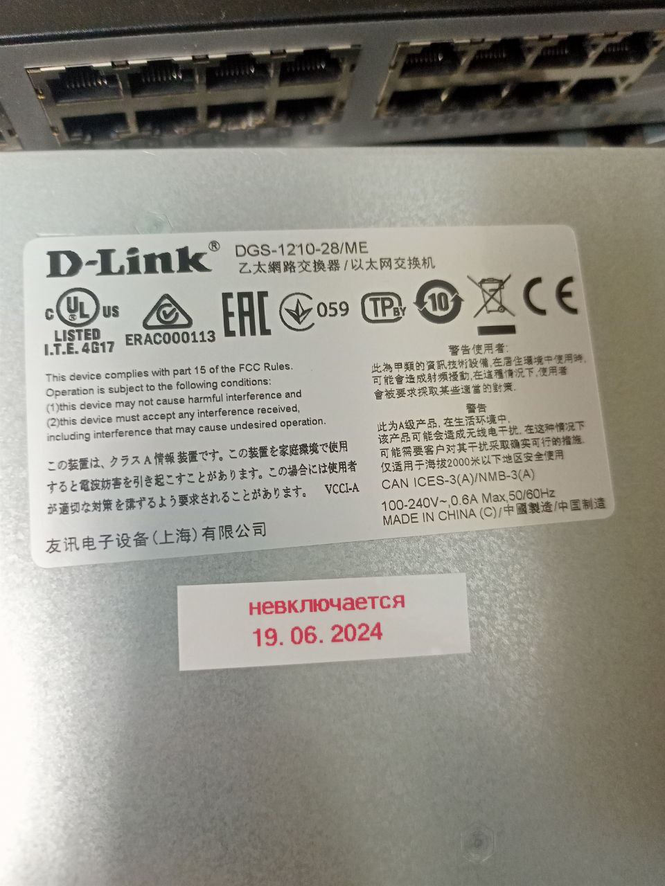

Коллеги 40шт dgs-1210-28/me после грозы у всех симптом нет ни какой индикации (не включается) после грозы. При чем вылетела ТОЛЬКО эта модель коммутаторов, все остальные работают без проблем. Я так понимаю это не гарантийный ремонт ? Может кто сталкивался, что у него вылетает - БП ? и проще его самим заменить чем везти в сервис за деньги ?
photo_2024-06-24_10-35-00 (2).jpg [ 178.16 KiB | Просмотров: 42198 ]
photo_2024-06-24_10-35-00.jpg [ 179.95 KiB | Просмотров: 42198 ]
photo_2024-06-24_10-34-59.jpg [ 157.91 KiB | Просмотров: 42198 ]
