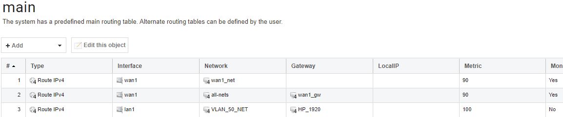

Не совсем ясно в чем трабл, но предположу, что подсети вланов не выходят в интернет. В свое время я сталкивался с аналогичной проблемой.
Насколько помню, что бы вланы, созданные на свитче, имели доступ в интернет, нужен маршрут в таблице маршрутизации и правило NAT для подсети Влана на DFL.
См.скриншоит - обозначение VLAN просто для обозначения соответствующей подсети и только.
Снимок.JPG [ 31.06 KiB | Просмотров: 9299 ]

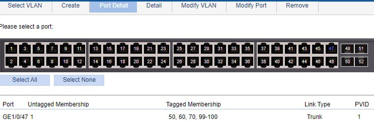

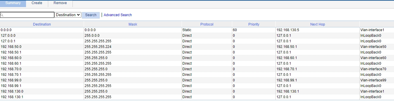

У меня HP JG927A (HP 1920-48), вот он именно L3.
На скрине - таблица маршрутизации с коммутатора (его адрес 192.168.130.1).
Все остальные сети - это вланы. Статический маршрут в самом верху - путь до DFL (его адрес 130.5).
Порт, соединяющий DFL и коммутатор должен быть транковым (тегированным) для всех вланов коммутатора.
Все остальное разруливается на DFL маршрутами и правилами. Так как вланы, созданные на коммутаторе, для DFL будут просто соответствующими подсетями.
Если выход в интернет через второго и следующих провайдеров - делайте PBR.

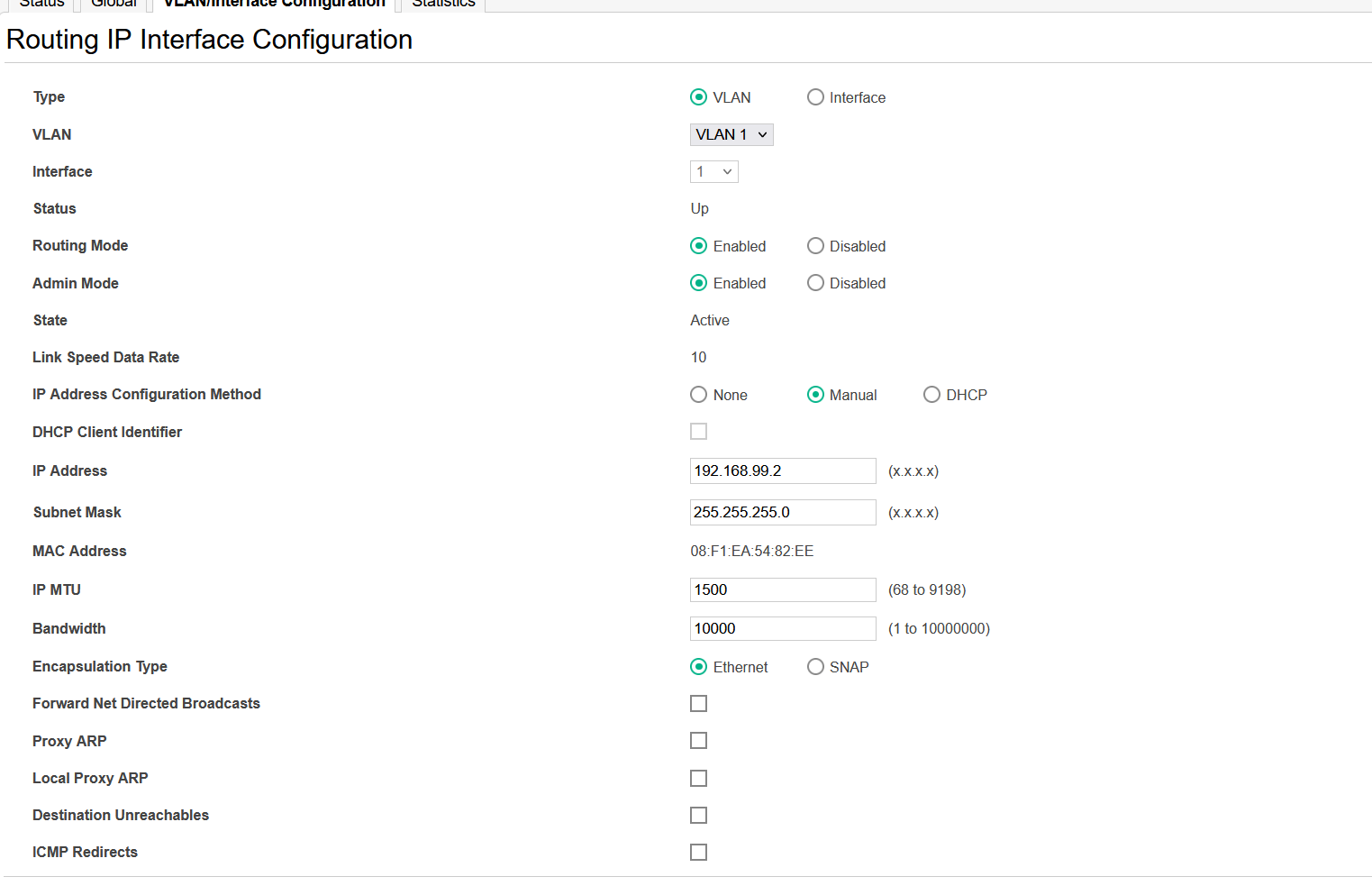

а могли бы сделать скрин настроек транкового порта HP JG927A в разделе роутинг? И скрин таблицы маршрутизации на ДФЛ?
У Вас роутинг на HP JG927A настроен на вланах или на интерфейсах?
Я по разному роутинг включал у себя на 1920s (JL385A) - в последний раз это был не совсем очевидный способ и возможно неправильный, но я смог роутить первый (дефолтовый) влан (это "родная" сеть ДФЛ) и транка у меня на 1920s к ДФЛ, в такой схеме не было. В итоге сейчас у меня роутинг на 1920s настроен на вланах.
И, вообще, мне казалось, что транковый порт на коммутаторе нужен только, если вланы созданы на ДФЛ или, если надо отправить вланы с коммутатора дальше на другой коммутатор, нет?
на моем скрине - ИП ДФЛ 192.168.99.1, а 99.2 - 1920s и таким образом на 1920s прилетала родная сеть ДФЛ, по портам, на которых влан не настроен.
P.S - вижу по Вашему скрину, что у Вас тоже первый влан роутится..
Комментарий к файлу: например, в данном случай ИП ДФЛ 192.168.99.1
hpr_1.png [ 66.15 KiB | Просмотров: 9260 ]

Сообщений: 348
Скрин таблицы маршрутизации в части касающейся темы я уже прикладывал.
На моем 1920 каждый созданный VLAN я привязывал к соответствующему IP интерфейсу, который создается также на коммутаторе. Иначе как потом выпускать созданные вланы в интернет.
Транковый порт необходим, что бы с него трафик от всех вланов шел на DFL, на котором уже благодаря маршрутам и правилам он пойдет к каждому конкретному провайдеру.

Сообщений: 348
Маршруты для вланов на коммутаторе создаются автоматически.
Вам нужно руками добавить один статический маршрут на свитче, указав, что для всех подсетей следующий узел, это DFL.
У меня на скрине это т статический маршрут как раз есть.

Вы не тот скрин приложили. Мне нужен скрин - роутинг (транкового порта). Посмотрите на мой скрин. У вас же на 47 порту включен роутинг и включен на интерфейс, правильно? У меня же включен на влан.
статический маршрут на коммутаторе до ДФЛ, кстати, тоже автоматически создается, если в глобал роутинге указать шлюзом ип ДФЛ..

да, состояние Гибрид, знаю, но это всё не то.
но ведь где-то у Вас роутинг включен на HP JG927A ? На вланах то включен? Роутинг для порта есть (посмотрите на мой скрин 1920s) - роутинг включается либо на вланах и выбираешь нужный влан, либо на интерфейсах (это и есть порт). Включая роутинг на интерфейсах выбираешь нужный порт. Вот мне и интересно где у Вас роутинг включен?
И еще вопрос по порту между Л3 и ДФЛ - вот сейчас у меня 24 порт не транковый и по нему ходит и дефолтовый влан (дефолтовая сеть ДФЛ) и остальные вланы и все они выходят в инет (один и тот же). Почему этот порт должен быть транковым?
