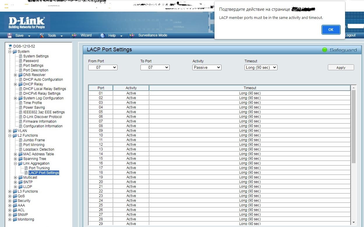

Здравствуйте. У меня есть четыре "DGS-1210-20 F2" и один "DGS-1210-52 F3". На всех последняя доступная Firmware Version 6.31.B005. И на всех выявилась проблема с настройкой LACP Port Settings. Дело в том, что некоторые коммутаторы мне надо связать транками на SFP портах. Предпочтительно использовать LACP. Но, если я правильно понимаю, с одной из сторон порты в транке надо переключить в Passive (Activity). Вот этого переключения сделать невозможно. Вернее так, порты №1 и №2 всегда переключаются без проблем на всех этих коммутаторах, а далее начинаются проблемы, но по разному. Мои наблюдения показывают, что сразу после первого незалинкованного порта, возможность изменить Activity на всех последующих портах пропадает. Например, на DGS-1210-52 первый пустой порт у меня №6, соответственно Activity можно поменять на портах с 1-ого по 6-ой. А потом вот такое сообщение браузер выдает: "LACP member ports must be in the same activity and timeout." (Скрин прилагаю) Изменить Activity не представляется возможным. Проблема еще и в том, что SFP порты на всех коммутаторах последние и забить все порты коммутаторов активными линками, чтобы попытаться обойти баг, крайне проблематично. Пока вышел из ситуации, изменив тип транков на Static.
UPD: Переосмыслив свою топологию, понял, что в моем случае предпочтительным является метод Static. Так что даже хорошо, что LACP настроить не получилось.
LACP.jpg [ 263.92 KiB | Просмотров: 21460 ]

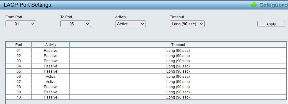

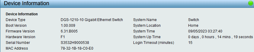

Аналогичная проблема на DGS-1210-10/F1 прошивка 6.31.В005
Не могу изменить настройки портов на LACP Port Settings. Любые изменения приводят к ошибке LACP member ports must be in the same activity and timeout.

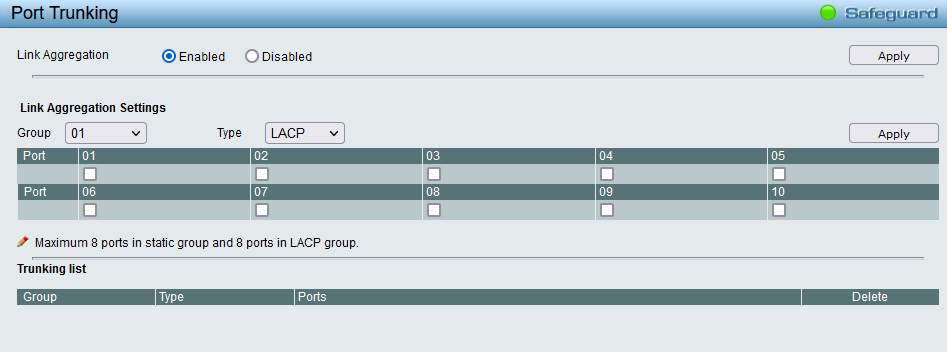

Ошибка возникает при включенном Link Aggregation и при отключенном, при пустом Trunking List и при наличии в нем одной или нескольких групп, при отключенных портах (Link down) и при включенных.
Мне нужно поменять Activity и Timeout на портах 1 и 8 на значения Active и Long (90 sec). Не получается. Менять другие порты и/или на другие значения тоже приводят в указанной выше ошибке.
Подскажите, пожалуйста, в чём проблема?

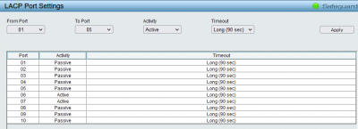

В LACP Port Settings по умолчанию все порты Active, а нужно транковые порты поменять на Passive.
Настроить получается только на портах 1-3, на остальных ошибка "LACP member ports must be in the same activity and timeout".
Так что там за секретная прошивка? Можно мне тоже как-то помочь с решением данной проблемы?

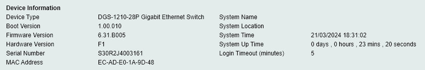

СообщениеДобавлено: Чт мар 21, 2024 21:35
Зарегистрирован: Чт мар 21, 2024 21:32
Здравствуйте! Возможно ли получить данную прошивку для исправления данной проблемы?
