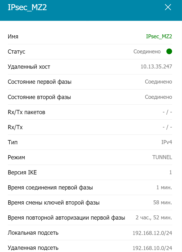

Я всё сделал как надо, IPSEC туннель установлен. Вроде всё просто всё получилось, даже до вашего ответа, спасибо огромное за срочную помощь, но пакеты не ходят из одной сети в другую. У одинаковые серые адреса 10.13.35.... внешний, это внутри большой организации, внутренние подсети тоже стандартно, у каждого своя 192.168.12.0/24 , 192.168.11.0/24/ Вобщем, всё указал, NATт с двух сторон отключил. Соединение установлено. Пакеты не ходят!!!
Политику я создал в межсетевом экране, как вы писали:
На странице Межсетевой экран->Политики добавляете разрешающие политики в направлении с IPsec на LAN и наоборот (одна из них должна быть создана), чтобы трафик проходил между LAN сетями.
Скрины добавляю. Но вы забыли сказать, что интерфейс IPSEC необходимо было ещё создать. Я создал его в межсетевом экране -зоны
поставил там галку интерфейсу и назвал зону IPSEC. Потом я создал политику в двух направлениях, на двух маршрутизаторах. Трафик всё равно не идёт между ними, ни пингуется ничего с одной сети в другую. Можете мне как можно быстрее помочь, в чёс проблема то. Вроде бы ничего сложного, а пакеты не идут. Что то я не так сделал?
Прилогаю логи. Стараюсь пинговать удалённых локальный хост 192.168.11.100, не пингуется, с удалённого маршрутизатора всё с локальной сети пингуется и этот хост тоже. Маскарадинг я настроил только для локальной сети на обоих маршрутизаторах одинакова. Больше там ничего нет. Что не так то?
Я это не говорил потому, что ориентировался на более свежие прошивки. На которых есть возможность сохранять настройки туннеля таким образом, что туннель добавиться автоматически куда надо. Единственное самостоятельно надо будет добавить разрешающую политику из IPsec в LAN.
Если вы остаетесь на старой прошивке, то вам еще нужно IPsec добавить в группу, и для него создать правило. Прикладываю примеры со скриншотами.
