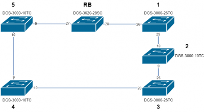

Необходимо построить отказоустойчивую сеть коммутаторов с резервными связями.
Имеется свич DGS-3620-28SC (он у нас выступает как RB), а также 3 свичей DGS-3000-10TC и 2 штуки DGS-3000-26TC (см. схему).
На всех коммутаторах глобально включен STP и выбрана версия RSTP. Также STP включен на всех аплинках. На главном свиче выставлен приоритет 4096. Все остальные настройки по умолчанию.
В данный момент работает два плеча: свич номер 1 и свичи номер 2-5. По какой то причине свич номер 2 выставляет 9 порт в состояние root и не хочет работать по более дешёвому пути через 10 порт. Когда пропадает питание, допустим, на 4 свиче, то 2 и 3 остаются без связи, порты не переключаются на резервный линк.
В чем может быть проблема? Может есть какие то еще настройки или нужно вручную выставлять externalCoast? Если нужно, могу прислать конфиги.
Спасибо за внимание!
ПМ.png [ 37.05 KiB | Просмотров: 2410 ]

Проблема решена заменой порта на свиче №1. Переключились с 25 порта 10G на 24 порт 1G.
