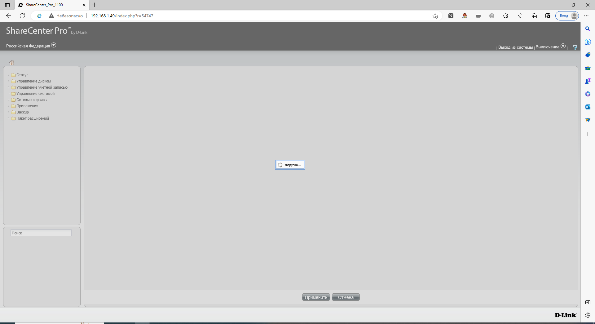

стояла прошивка DNS-1100-04_A1_FW_1.04b01
загрузил языковый пакет DNS-1100-04_A1_FW_v1.01_Languagefile_For_RU не обратив внимание что он не для этой версии прошивки
теперь при входе на веб страничку постоянно висит загрузка
данных на хранилище нет
как мне вернуть в рабочее состояние NAS
2023-03-13_02-50-52.png [ 54.45 KiB | Просмотров: 15397 ]

Сзади на устройстве есть отверстие ресет.
Отключите питание устройства, извлеките диск(и), предварительно запомнив их расположение, и затем снова включите устройство.
