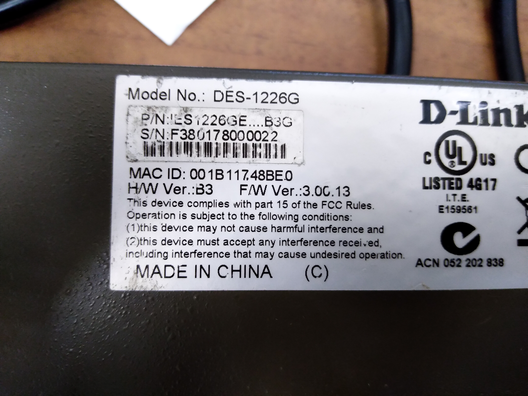

Здравствуйте, вышлите, пожалуйста, последнюю прошивку для DES-1226G H/W: B3
Какая прошивка установлена на данный момент? Если есть возможность, пришлите фото наклейки с коммутатора.

Зарегистрирован: Вт сен 06, 2022 12:05
AVSokolov писал(а):
В DNA и Smart console utility прошивка вообще не отображается, веб-интерфейс не работает. Потому и хочу перепрошить.

fr0stman писал(а):
AVSokolov писал(а):
Последнюю прошивку (v3.00.29) можете скачать по ссылке: https://cloud.dlink.ru/owcl/index.php/s/7HO2xbvjayQ9c1P
