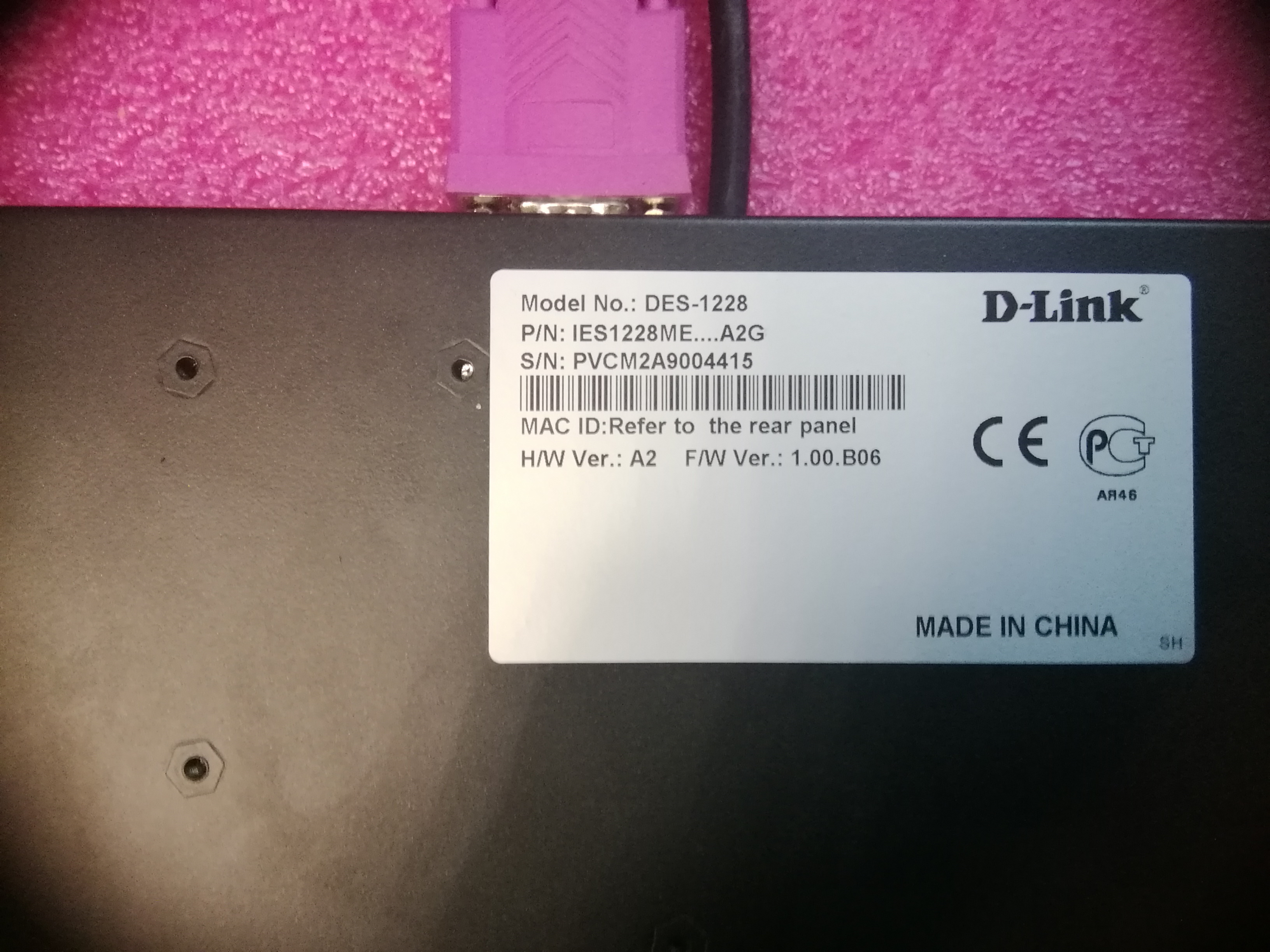

Прошу выслать прошивку на
Device Type: DES-1228
Boot Version: V1.01.B01
Firmware Version: V1.01.B01
Protocol Version:
Hardware Version: A2
версии на А2 самостоятельно не нашёл
СообщениеДобавлено: Вт авг 30, 2022 11:46
Зарегистрирован: Вт фев 01, 2022 16:39
Сообщений: 209
Protocol Version:
Возможно у вас des-1228ME ? Пришлите фото наклейки с коммутатора.
СообщениеДобавлено: Вт авг 30, 2022 11:53
Зарегистрирован: Вт авг 30, 2022 11:17
AVSokolov писал(а):
Protocol Version:
Комментарий к файлу: может и МЕ но явно нигде не указано
IMG_20220830_114837.jpg [ 1.8 MiB | Просмотров: 20905 ]
СообщениеДобавлено: Вт авг 30, 2022 12:08
Сообщений: 209
DemonD писал(а):
AVSokolov писал(а):
Protocol Version:
Это des-1228ME. ссылка на прошивку: https://cloud.dlink.ru/owcl/index.php/s ... 1/download
