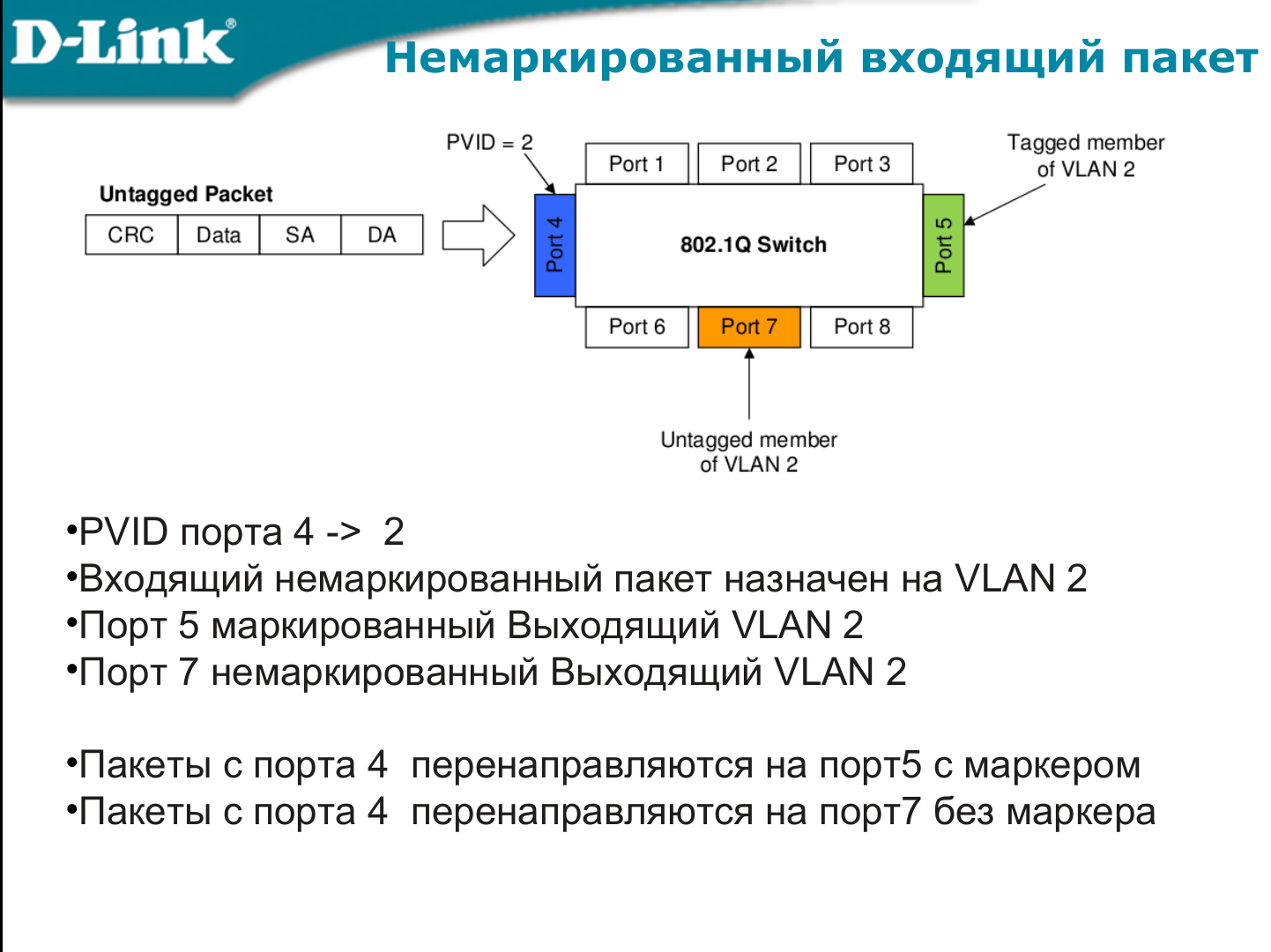

Добрый день!
Вот по этой схеме можно посмотреть как проходит нетегированный пакет через тегированный и нетегированный порт:
немаркированный 1.png [ 193.63 KiB | Просмотров: 2923 ]
немаркированный 2.png [ 281.82 KiB | Просмотров: 2923 ]

[quote="VBuzunova"]Добрый день!
а получить на 5 порту нетегированные пакеты с 4 порта не получиться.
и на 5й порт можно отправить пакеты другого vlan?
 Заголовок сообщения: Re: Сеть без Vlan
СообщениеДобавлено: Ср мар 24, 2021 16:38
Зарегистрирован: Вт июн 20, 2017 17:29
Сообщений: 408
Видим на картинке что 4 порт является участником VLAN 2. Поэтому, пакет пришедший в порт 4, получит тег 2. И выйдет из 5 порта тоже тегом 2, т.к. 5 порт является тегированным во VLAN 2.
Внутри коммутатора все пакеты тегированные. Если пакет приходит без какого либо тега, то при входе в коммутатор на него навешивается тег того PVID, который настроен на порту.
Если 5 порт будет участником того VLAN, тег которого навешен на входящий пакет, то соответственно пакет пройдет.
