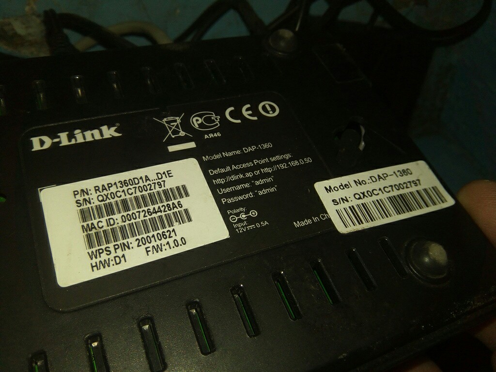

Доброго времени суток. Периодически отваливается инет (раз в несколько дней) в режиме клиента, есть ли смысл перепрошить? Текущая проша 2.011, где-то читал, что можно ставить версию 3.
IMG_20200829_232537_263.jpg [ 162.21 KiB | Просмотров: 4953 ]

Да, можно обновить до 3.0.0. Обновление можно скачать отсюда:
http://www.dlink.ru/ru/download2/2/8/1293/711/
После обновления необходимо сбросить устройство к заводским настройкам.

Спасибо, работает. Хотя не без глючков пошла 3-я, там с сохранением, доступом к расширенным.. Немного озадачила необходимость "хардрезета" при любой автонастройке. Предыдущая была поудобнее, но эта должна быть поумнее..
