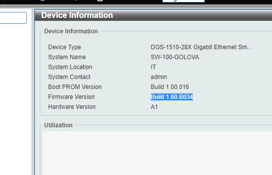

Добрый день, не нашёл похожей темы, поэтому прошу помощи.
Обслуживаем магазин электронной техники. Сеть построена на D-Linkах. Есть головной коммутатор DGS-1510-28X Gigabit Ethernet SmartPro Switch. Именуется "100". На нём включён STP. От него исходят два идентичных DES-1210-28, на них выключен STP, один именуется "110", другой "130". Также имеется MikroTik RB951Ui-2HnD который используется для раздачи гостевого вай фая с использованием hotspot. Всё работало хорошо, но в один из вечеров после перезагрузки 100-го, отвалился 110. Просто перестали доходить пинги, при отключении на микроте ether2 порта в сторону 100-го, пинг появлялся. День мы возились в поисках проблемы. И конфиг заново заливали на микрот, и пробовали ставить другой микрот, не помогало. Проблема решилась отключением RSTP на бридже микрота, в который входил ether2. Собственно весь вопрос в том почему так получилось?
Комментарий к файлу: Версия 130
130-version.PNG [ 13.3 KiB | Просмотров: 3053 ]
Комментарий к файлу: Версия 110
110-version.PNG [ 11.84 KiB | Просмотров: 3053 ]
Комментарий к файлу: Версия головного
100-мукышщт.PNG [ 12.13 KiB | Просмотров: 3053 ]
