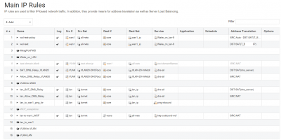

DFL-860e (A1) работал на прошивке 2.40 с языковым пакетом RU, в нем были правила для WakeOnLAN и они работали.
Захотелось новую прошивку, конфиг был сохранен, DFL был сброшен на заводские, удален языковой пакет, а потом накатана прошивка ftp2.dlink.com/PRODUCTS/DFL-860E/DFL-860E_REVA_FIRMWARE_v12.00.13.zip,
после чего конфиг был восстановлен из файла.
Скриншот 2019-11-29 10.09.28.png [ 82.72 KiB | Просмотров: 6947 ]
Скриншот 2019-11-29 09.52.26.png [ 91.66 KiB | Просмотров: 6947 ]

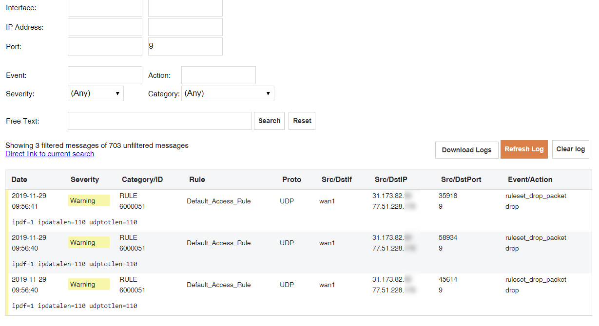

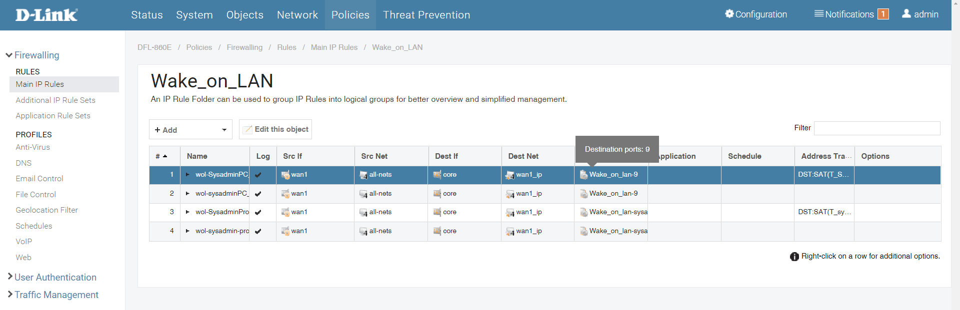

Правила SAT для WoL теперь игнорируются. Правило осталось то же, а тот же самый магический пакет теперь отбрасывается по Default_Access_Rule. Правила проброса портов в паке МirаgPortFWD также игнорируются
Скриншот 2019-11-29 09.56.51.png [ 47.76 KiB | Просмотров: 6947 ]
Посмотрел инструкции на DFL-870 по настройке проброса портов, там создают не IP Rule, а IP Policy, это принципиально важно? Впрочем пробовал создавать IP Policy, они так же игнорируются (верхнее правило).

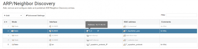

привязку к маку делали ?!

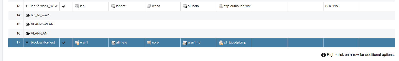

сделайте в самом низу правило которое будут блокировать что не попало под правила - посмотрите. будут блокировки ?!

Конечно, раньше же WoL работало.
Скриншот 2019-11-29 11.59.08.png [ 46.2 KiB | Просмотров: 6937 ]
Другие SAT тоже работали, но для них не нужна ARP привязка.
Правило сделал
Скриншот 2019-11-29 12.03.36.png [ 21.52 KiB | Просмотров: 6937 ]

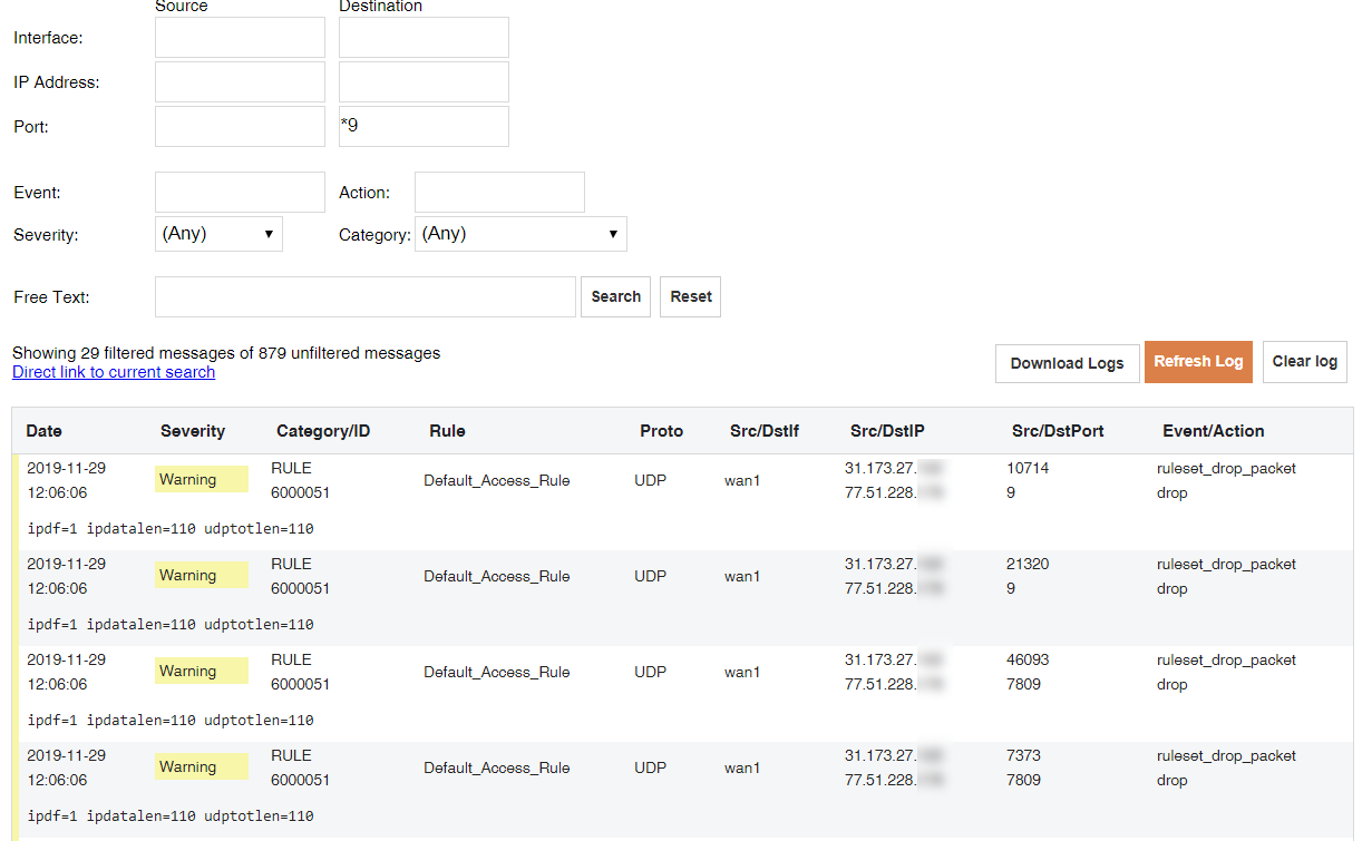

Но блокирует не оно, а все равно Default_Access_Rule
Скриншот 2019-11-29 12.06.53.png [ 58.98 KiB | Просмотров: 6937 ]

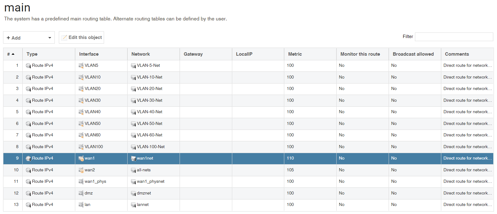

Господа, я таки разобрался в проблеме. И она вообще не в сбросе и не в прошивке и ни в чем, о чем тут говорили. В двух словах, все работало.
Как вы могли заметить, правила, которые игнорировались, были wan1/all-nets --> core/wan1_ip , и DFL действительно игнорирует их, если метрики маршрутов в сеть 0.0.0.0/0 для wan1 и wan2 меньше, чем все остальные метрики для интерфейсов eth и vlan. Только мне не понятно почему так.
Вот эта статья навела меня на мысль: http://dlink.ru/ru/faq/85/926.html
В ней так и написано, что метрики wan маршрутов должны быть больше остальных.
UPD: были 85 для wan2 и 95 для wan1
Вот так все работает:
Скриншот 2019-12-06 10.12.51.png [ 80.13 KiB | Просмотров: 6712 ]
Последний раз редактировалось kolh Пн дек 09, 2019 11:59, всего редактировалось 1 раз.
СообщениеДобавлено: Пт дек 06, 2019 17:28
Если судить по показаному фрагменту, то поведение системы не изменится при любом значении метрики в выделенном маршруте.
Кроме случая, когда существуют иные маршруты, идентичные по содержимому в cтолбце Network. Именно по содержимому, а не по названию
Ну там, wan1net и all-nets это 0.0.0.0/0
СообщениеДобавлено: Вт дек 17, 2019 12:06
Зарегистрирован: Пт май 24, 2013 14:41
Сообщений: 17
Наверное Вы правы, wan2 это PPPoE, и я припоминаю, что я удалял лишний маршрут в 0.0.0.0/0 через wan2_eth, только я не заметил в какой именно момент проблема исчезла.
Может я попробую выяснить точно.
