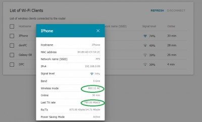

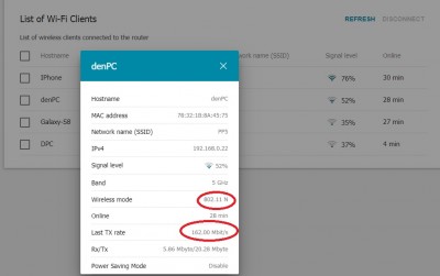

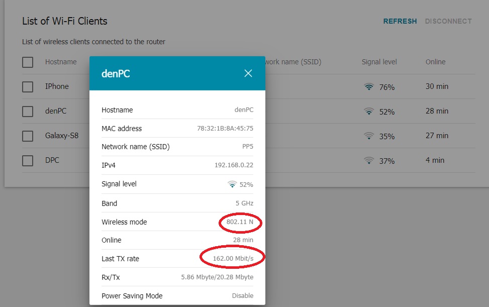

Очень долго пытался подключить Адаптер к роутеру по "802.11 AC" mode. Не понимал что нитак, все настройки перепробывал. Если Iphone смог при определённых настройках и Macbook подключиться, то и на родном адаптере и подавно должно все получаться. Но нет.
Оказалось, что он просто не может подключится по АС mode.

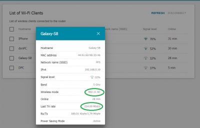

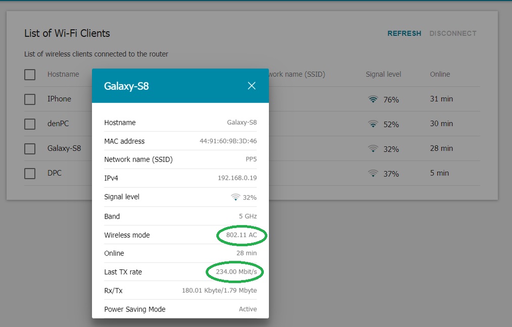

В то же время к адаптеру по той же волне в режиме "AC" смог подключится Samsung S8, Iphone, MacBook, ноутбук Acer.

DWA-182.jpg [ 72.38 KiB | Просмотров: 6654 ]
Iphone.jpg [ 77.04 KiB | Просмотров: 6654 ]
S8.jpg [ 80.96 KiB | Просмотров: 6654 ]

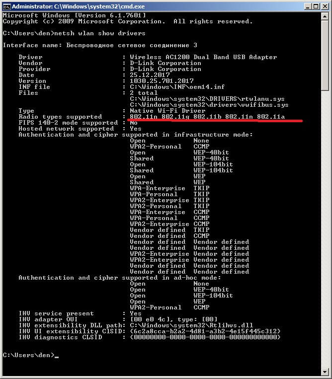

3. Результат команды "netsh wlan show drivers" - вообще удручающий. Там нет поддержки 802.11ac в принципе. Что совсем не понятно!
Скрин так же приложил.
Кроме как написать в поддержку, идей больше нет?
netsh wlan show drivers.jpg [ 169.71 KiB | Просмотров: 6599 ]
