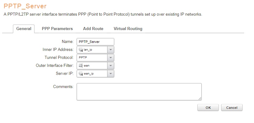

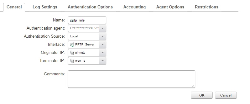

настройки в студию - не может быть такого - у меня с десяток пользователей- и все работают

Вот
Сохраненное изображение 2019-5-29_13-9-37.9.jpg [ 82.72 KiB | Просмотров: 8047 ]
Сохраненное изображение 2019-5-29_13-9-57.399.jpg [ 45.91 KiB | Просмотров: 8047 ]
Сохраненное изображение 2019-5-29_13-10-17.66.jpg [ 93.29 KiB | Просмотров: 8047 ]
