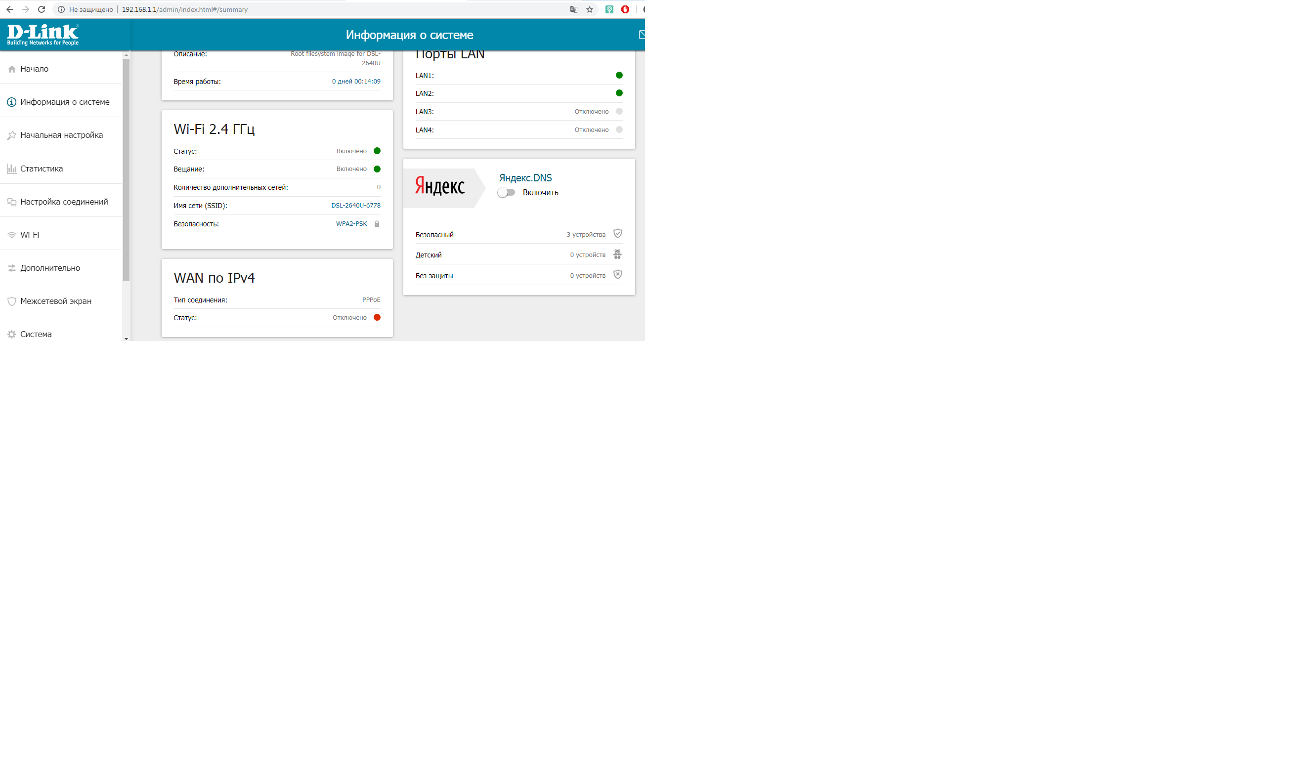

Здравствуйте , происходят частые обрывы соединения на DSL -2640U
Модель: DSL-2640U
Аппаратная ревизия: U/RA/U2A
Версия ПО: 3.0.0
(Перестают гореть лампочки dsl и internet) , через некоторое время загораются

Покажите скриншот страницы со статусом DSL.

СообщениеДобавлено: Сб май 18, 2019 17:20
Зарегистрирован: Пт май 17, 2019 21:55
Отправил скриншот на вкладке "информация о системе"
Статус.png [ 74.85 KiB | Просмотров: 8775 ]
Это - ни о чём. Нужен статус DSL. Как-то так: http://em.dlink.ru/emul/DSL-2640U2/#status/adsl/line
