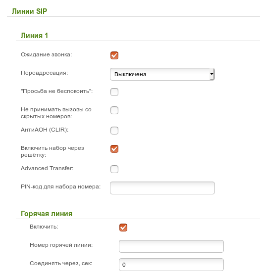

Здравствуйте. Подскажите, пожалуйста, приобрёл данный девайс. В описании есть функция "Hot Line" (Горячая линия). Из-за неё, собственно, и приобрел данный шлюз. При покупке была установлена версия прошивки 2.5.25
На сайте Dlink есть версия 2.5.44. Установил ее. Теперь в разделе Voip - Дополнительные настройки, где раньше была настройка этой функции
пустой лист. Что делать? Старую версию прошивки не сохранял.

Здравствуйте. Опция по прежнему там есть.
HotLine.png [ 26 KiB | Просмотров: 111549 ]
