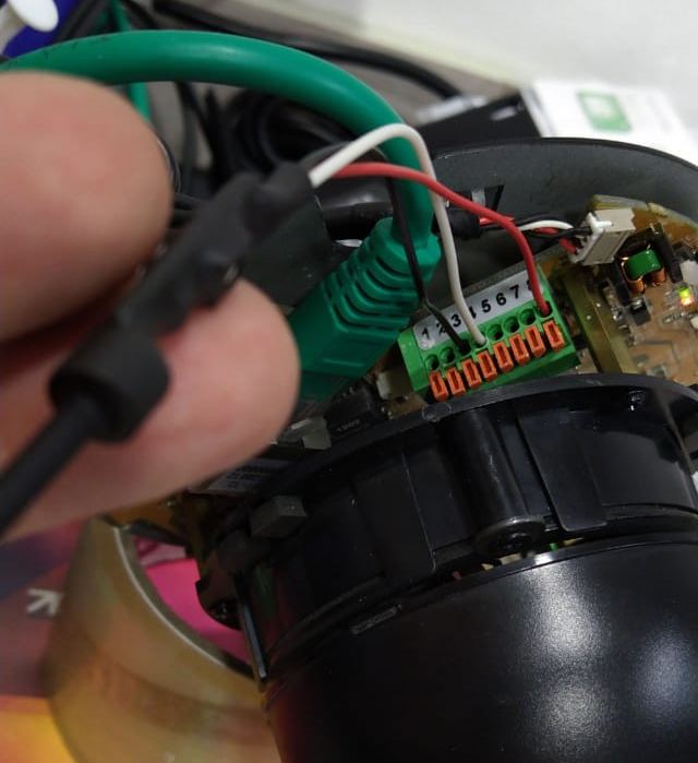

Прошло не мало времени, камеры достали с дальней полки и решили временно внедрить на обьект. Опять встал вопрос подключения микрофона. Взял у товарищей микрофон мку-2п воткнул в камеру. Вопрос, №8 в клеммнике это питание 12 в на микрофон? Правильно ли я подключил?
6113b.jpg [ 46.65 KiB | Просмотров: 11771 ]
6113a.jpg [ 124.45 KiB | Просмотров: 11771 ]
 Заголовок сообщения: Re: DCS-6113 и подключение микрофона
СообщениеДобавлено: Ср май 15, 2019 12:46
Сообщений: 949
Ну смотрите.. у активного микрофона должно быть питание (гркбо говоря 2 провода: 12В+земля), а также 2 провода на "катушку" (актив+ земля).
Земля "внутри" микрофона как правило запаралеливается и на выходе имеем 3 провода. Кстати у вас нет схемы микрофона(какой провод чему соответствует, так как бывает, что "красный" это не 12В)
Смотря на Вашу схему подключения, делаем вывод, что провод"земля"(чёрный) Вам надо раздвоить и подключить к контакту№5. Или же "распаралелить" сами контакты на камере (проволочкой) контакт№3 и№5.
В итоге у вас должно быть задействовано 4 контакта внутри камеры (3,4 и 5,8).С учётом того что"красный"-12В, "чёрный"- земля, "белый"-актив микрофона.
Контакт№3- чёрный
Контакт№4- белый
Контакт№5- чёрный
Контакт№8- красный
Судя, по тому, что контакты 1,3,5 на камере и отдельно выведены- они не запаралелены. Но это легко проверить прибором, не включая камеры!! (так как бывает, что схема на камере не соответствует выводам на плате).
Также проверьте , есть ли 12 в на контактах №5,8.(но здесь камеру придётся включить)
