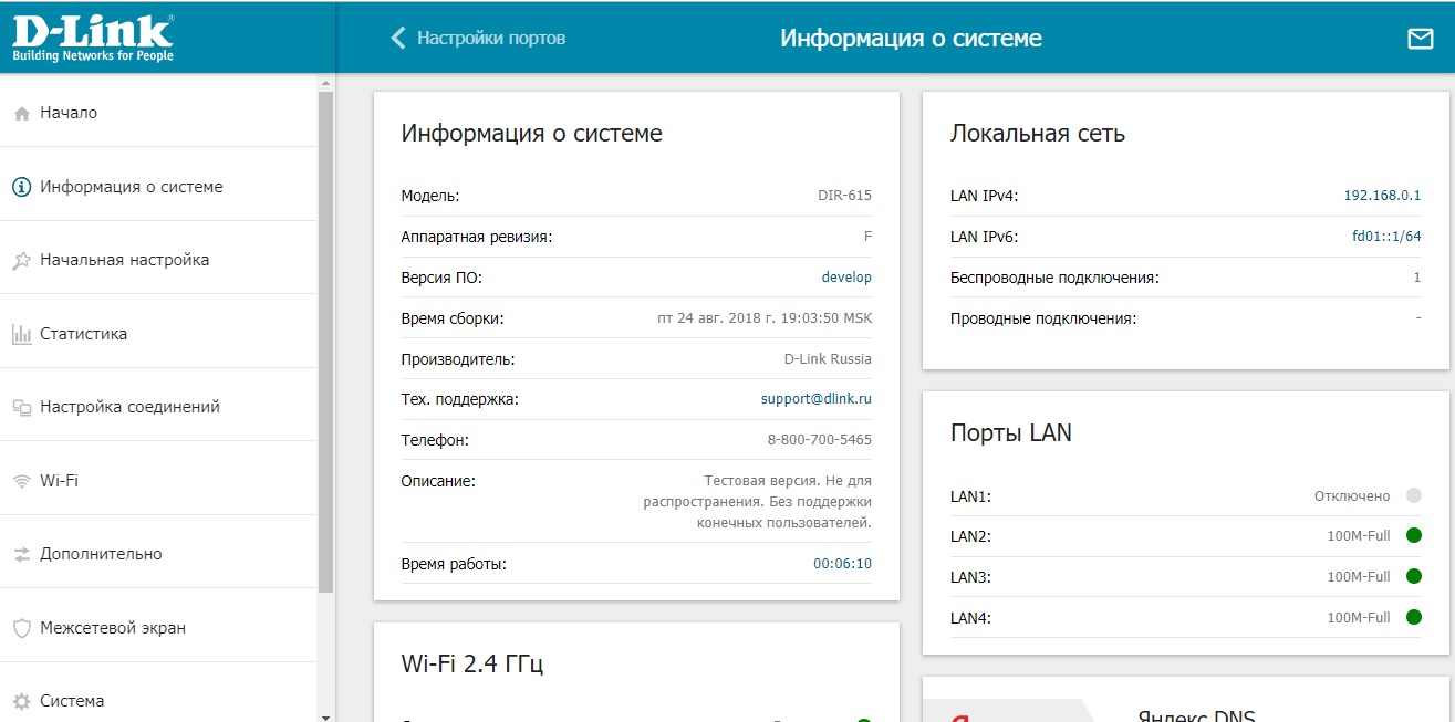

Имеется роутер D-Link Dir615(характеристики и прошивку роутера приложу во вложение). Подключен он по оптике, оптика заходит в sfp модуль и далее в оптический порт роутера. Устройства, подключенные к нему, все по кабелю и подключены 3 устройства к нему. И с ним проблема: пропадает интернет, помогает только перезагрузка, причем перезагружается он рандомно, то есть уловить связь не получается, поэтому было решение: когда пропадет интернет смотреть логи роутера в это время, но прямого доступа к роутеру нет, и для того чтобы зайти на него нужно снова перезагружать и смотреть логи, но тогда нет записи в логах во время проблемы. Поэтому подскажите как быть в этой ситуации, как посмотреть именно ту запись во время проблемы и какой тип записи логов выбрать, а также в целом что может помочь?. Также есть возможность отсылать логи на сервер, но и там нет записей логов во время пропадания интернета.
Характеристики роутера.jpg [ 143.45 KiB | Просмотров: 6679 ]
