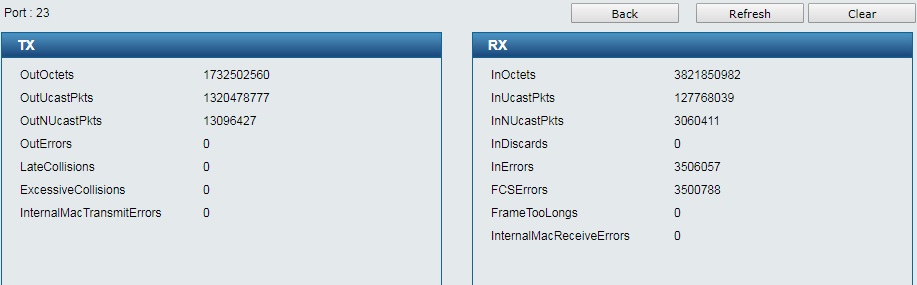

7) Зашел на тот самый управляемый свич и обнаружил, что с того пое порта идет нехилая такая потеря.
8)На дфл смущают записи такого характера

Комментарий к файлу: та самая потеря
1.jpg [ 47.12 KiB | Просмотров: 6492 ]

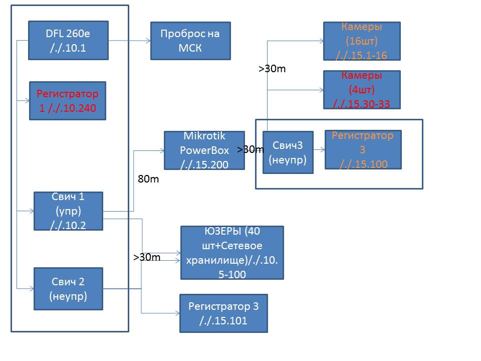

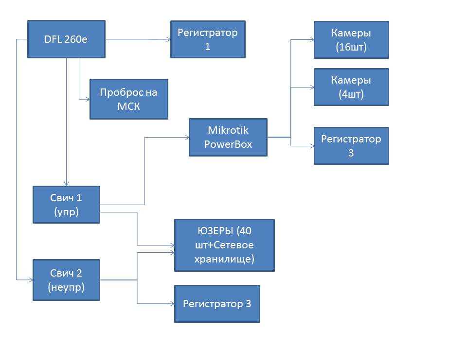

Зарегистрирован: Ср дек 19, 2018 14:10
Сообщений: 8
Пока рисовал, начинал догонять, что творится у меня тут форменное безобразие))
Ваши советы по оптимизации в студию))
Комментарий к файлу: как тебе такое, Илон Маск?!
схема.jpg [ 41.05 KiB | Просмотров: 6474 ]
 Заголовок сообщения: Re: Dfl 260e, Mikrotik PoverBox и чуточка магии
СообщениеДобавлено: Ср дек 26, 2018 09:23
Первое что бросается в глаза - регистраторы логически должны быть ближе к камерам.
А что за Микротик у Вас выполняет роль маршрутизатора? Какая у него пропускная способность?
СообщениеДобавлено: Ср дек 26, 2018 09:26
А когда дополните схему адресами - ещё веселее будет ))
Ну и длину трасс тоже наложить на схему...

СообщениеДобавлено: Ср дек 26, 2018 09:58
и не плохо бы еще указать . какие камеры на каких регистраторах
СообщениеДобавлено: Ср дек 26, 2018 10:04
И тогда наша помощь практически уже не понадобится, все станет очевидным для Вас ))

Пропускная способность, mode: Routing, kpps 521.7 Пропускная способность, mode: Routing, Мbps 1966.1
на схеме объединенные элементы - физически в одном месте, все юзвери в здании с дфл.
схема.jpg [ 55.6 KiB | Просмотров: 6470 ]

А модель то какая? Военная тайна? ))
Что собирает регистратор 15.101 ?

101й собирает аналоговаые камеры, он в той же стойке что и дфл, особо не интересен. Остальные камеры IP
Снимаю гриф секретности))) Mikrotik PowerBox RB750Pr2
