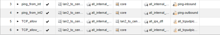

Добрался до стенда, следовал Вашим советам, но все застряло там же, коммутатор и DFL друг друга видят, проходит пинг между 192.168.100.1 и 192.168.100.2, но дальше он не заходит.
Начинаю винить коммутатор во всех бедах, но ведь маршрутизация между VLAN 15, 25, 35, 45, 55 работает без нареканий.
VLANы нужны в схеме, которую мне дали на руки со словами "сделай так, чтоб с любого VLANа можно было обращаться к DFL".
Я следую простой логике и все проговариваю: для того, чтобы нам обратиться к сети 192.168.15.0, нам нужен исходный интерфейс (192.168.100.1), к которому подключена сеть и шлюз, через который мы смогли бы к этой сети обращаться (192.168.100.2), а дальше маршрутизацией должен заняться L3 свитч, к которому подключены все остальные сети.
Искренне не понимаю, почему маршрутизация не работает, ведь на тех же Cisco можно просто указать ip route 192.168.15.0 255.255.255.0 192.168.100.2.
Задумываюсь, что будет проще попробовать настроить OSPF.
MAIN_NETWORK - 192.168.0.0/24
Route DFL.png [ 7.97 KiB | Просмотров: 5610 ]
Policies DFL.png [ 16.37 KiB | Просмотров: 5610 ]
Log DFL.png [ 5.81 KiB | Просмотров: 5610 ]

 Заголовок сообщения: Re: Настройка VLAN на DFL-870
СообщениеДобавлено: Пн дек 17, 2018 16:44
дайте ка таблицу маршрутизации и на АД и на свичах :-)
СообщениеДобавлено: Пн дек 17, 2018 16:51
1. MAIN_NETWORK - 192.168.0.0/24
если это все локальные сети, то это неверно
это должна быть группа локальных сетей 15, 25, 35, 45, 55.
Об этом я писал
2. маршрут на all-nets должен быть ЕДИНСТВЕННЫМ. искаться через wan1_gw. Даже если нет интернета.
3. распишите, что на ваших скриншотах чему соответствует.
4. В частности, адреса DFL 192.168.100.1 и свитча 192.168.100.2. Это верно?

2. То, что all_nets на первом скрине, это потому что я указал для интерфейса 192.168.100.1 шлюз коммутатора 192.168.100.2, и DFL задал сразу правило по-умолчанию, которое я не могу изменить. Завтра уберу эту настройку.
3. Скрины:
Route DFL - маршруты, которые я задал на DFL (уже понял, что неправильно);
Policies DFL - правила, которые я указал для разрешения ICMP сервиса и пинга в сторону всех адресов DFL;
Log DFL - кусочек лога, который показывает дроп пакета при попытке пинга с адреса подсети. Судя по той инфе, которую я нашел, Default_Access_Rule как раз дропает пакеты, потому что нет маршрута;
4. Да, абсолютно верно.

Не надо этих тонкостей. Тут просто неверная настройка. Как я предполагаю, из-за того, что сетевые технологии - не ваш профиль. :)
В принципе, если прописать до локальных сетей один правильный маршрут, компы в них должны пинговаться с DFL. И как минимум, должны пинговаться адрес свитча в сети 100 и его адреса в других сетях. А это уже половина дела. )
СообщениеДобавлено: Вт дек 18, 2018 17:44
Зарегистрирован: Вт дек 11, 2018 18:15
Сообщений: 13
Все получилось, всем спасибо за советы.
Хватило одного правила и одного маршрута, оказалось очень просто.
