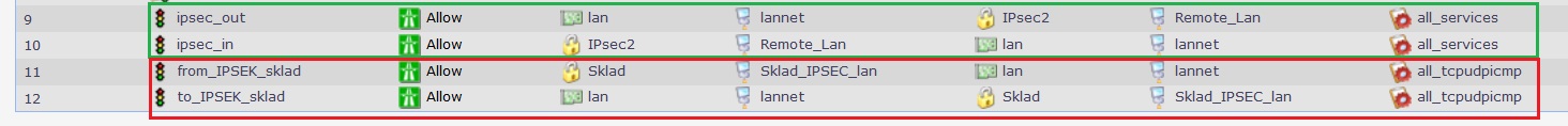

Скриншот правил головного DFL-а :
правила.jpg [ 55.83 KiB | Просмотров: 4559 ]
Зеленым выделены правила работающего, если включен основной канал Интернет, IPcsec тоннеля до 5-го "фаервола".
Красным выделены правила нового тоннеля до DFL.

СообщениеДобавлено: Ср окт 10, 2018 15:40
да и для начала поменяйте действия в правилах . у вас в одном All_service в другом All_tcpudp
с хоста в сети склада запускаете
cmd <Host_ip_office > -t и смотрите на DFL склада, в раздел соединения (при необходимости фильтруете) - смотрите куда лезет ...
так же смотрите на удаленном - вылезает ?!
ну и проверяем шлюзы прокси и прочеее :-)
Это уже надо отлить в золоте !!!!!!!!! ПАКЕТУ НАДО ЗНАТЬ НЕ ТОЛЬКО КАК ДОСТИЧЬ ЦЕЛИ , НО И КАК ВЕРНУТСЯ !!!!
Исправил, теперь везде All_services
Запустил пинг, на DFL-е склада, в Connections следующая картина
State___Proto________Source________________Destination_________Timeout
PING____ICMP_____lan:192.168.3.102:1____pptp_vpn:192.168.5.201:1_____7
Показатель Timeout меняется 8-7-6-5-4-3
Получается, что пинг идет на PPTP-лиент вместо IPsec?
Запустил пинг, на головном DFL-е , в Connections следующая картина
State___Proto________Source______________Destination_________Timeout
PING____ICMP_____lan:192.168.5.183:1____wan2:192.168.3.251:1_____7
Тут получается пинг идет опять мимо IPsec?
