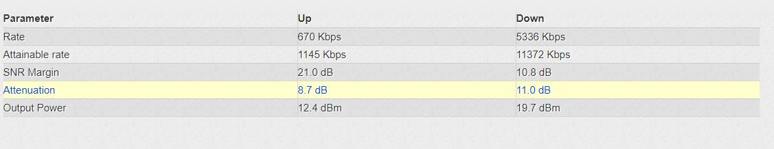

Чтобы однозначно убедиться, нужен другой модем. Если с ним будет так же, значит линия хреновая и нужно выносить мозг телефонистам. И, соответственно, если будет нормально, вы со спокойной душей выбросите свою мыльницу в мусорку.

Чуть СНР подрос в даунстриме с подключенным сплиттером. интересно.
Снимок.JPG [ 38.19 KiB | Просмотров: 9735 ]
