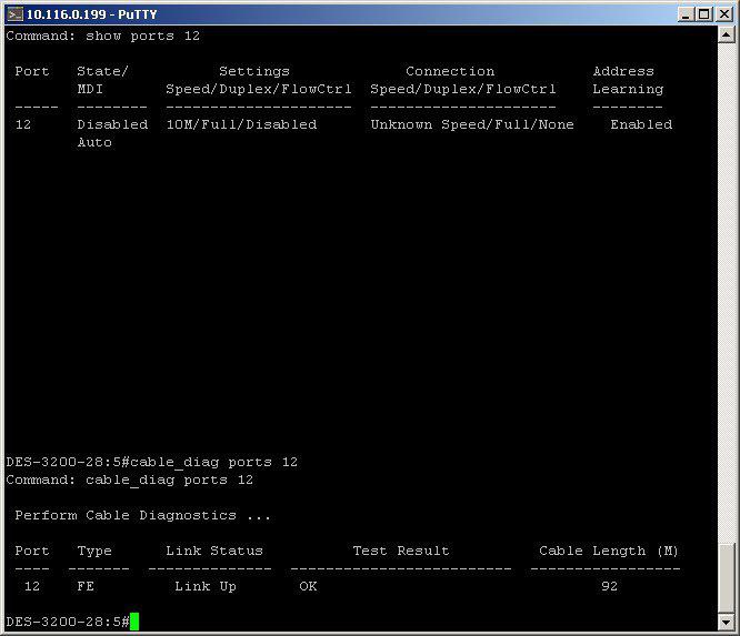

Очень странный вывод состояния порта.
photo_2018-07-03_16-49-44.jpg [ 44.08 KiB | Просмотров: 4378 ]

На стенде не воспроизводится. Проблема наблюдается только когда выставляете вручную скорость 10M/Full? C более коротким кабелем проблем нет? На соседних портах с этим же кабелем отображается корректно?

я такое видел на портах, подгоревших от грозы
Да подгоревший порт. Проблема именно в некорректном отображении состояния порта.

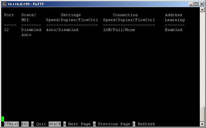

Т.е. вместо, допустим, "10/Full/None" он выводит "Unknown Speed/Full/None"
Проблема со странным выводом решилась даунгрейдом на прошивку 1.88.B06
photo_2018-07-04_09-46-53.jpg [ 29.68 KiB | Просмотров: 4352 ]

о каком корректном отображении может идти речь, если порт подгорел?
он может показывать линк, когда его нет, и даже какой-то трафик может бегать, а может показывать всякую чушь

Тогда почему на разных прошивках он по разному показывает ?
 Заголовок сообщения: Re: DES-3200 странный вывод `show ports`
СообщениеДобавлено: Ср июл 04, 2018 17:47
Сообщений: 895
Откуда: Moscow
потому что поведение прошивки на неисправном железе не детерминировано
СообщениеДобавлено: Чт июл 05, 2018 09:51
Сообщений: 8999
С подгоревшими портами - в ремонт.
