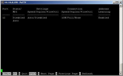

Очень странный вывод состояния порта.
photo_2018-07-03_16-49-44.jpg [ 44.08 KiB | Просмотров: 3265 ]

На стенде не воспроизводится. Проблема наблюдается только когда выставляете вручную скорость 10M/Full? C более коротким кабелем проблем нет? На соседних портах с этим же кабелем отображается корректно?

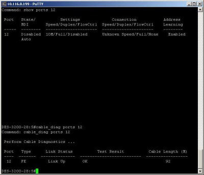

я такое видел на портах, подгоревших от грозы
Да подгоревший порт. Проблема именно в некорректном отображении состояния порта.
Т.е. вместо, допустим, "10/Full/None" он выводит "Unknown Speed/Full/None"
Проблема со странным выводом решилась даунгрейдом на прошивку 1.88.B06
photo_2018-07-04_09-46-53.jpg [ 29.68 KiB | Просмотров: 3239 ]

о каком корректном отображении может идти речь, если порт подгорел?
он может показывать линк, когда его нет, и даже какой-то трафик может бегать, а может показывать всякую чушь

Тогда почему на разных прошивках он по разному показывает ?

потому что поведение прошивки на неисправном железе не детерминировано

С подгоревшими портами - в ремонт.
