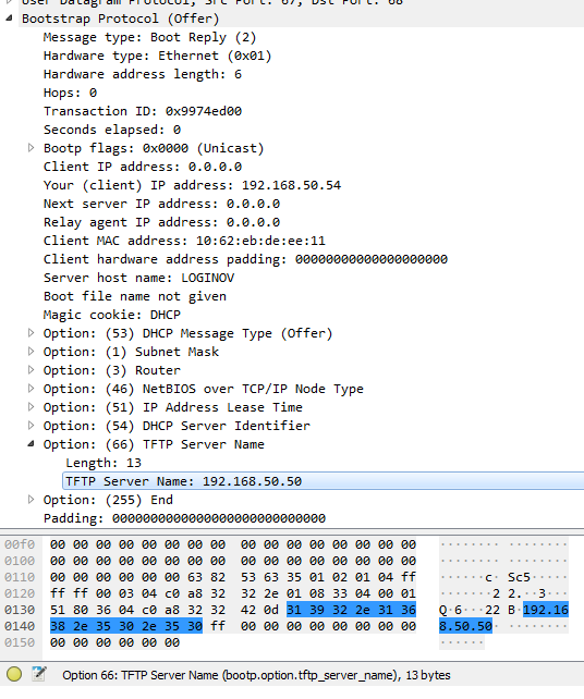

DHCP Offer
Комментарий к файлу: DHCP Offer

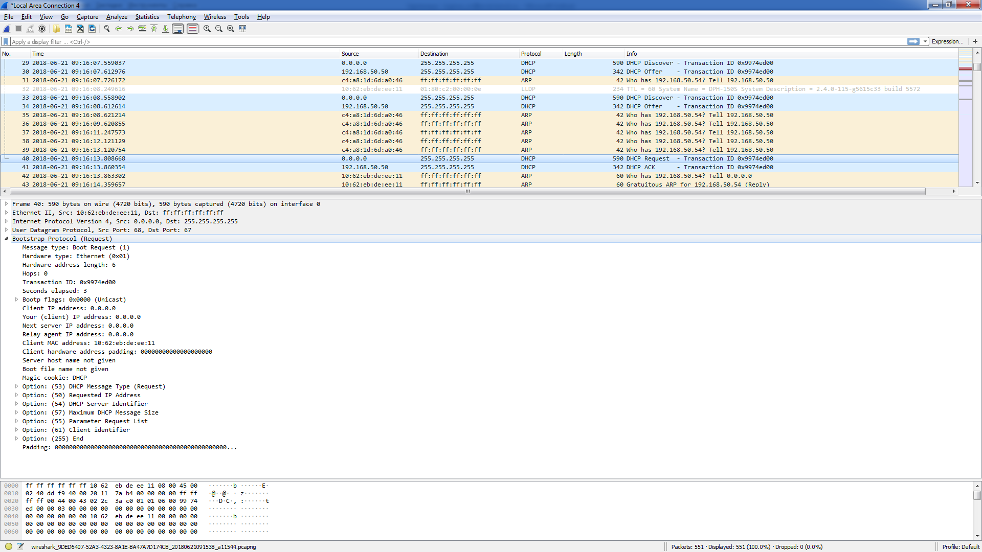

DHCP Request
Комментарий к файлу: DHSP Request
Untitled-1.png [ 126.94 KiB | Просмотров: 14378 ]

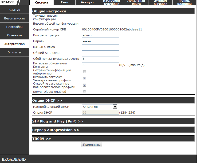

Настройки телефона
Комментарий к файлу: Настройки телефона
Untitled-2.png [ 36.12 KiB | Просмотров: 14378 ]
Телефон почему-то не запрашивает 66 опцию
