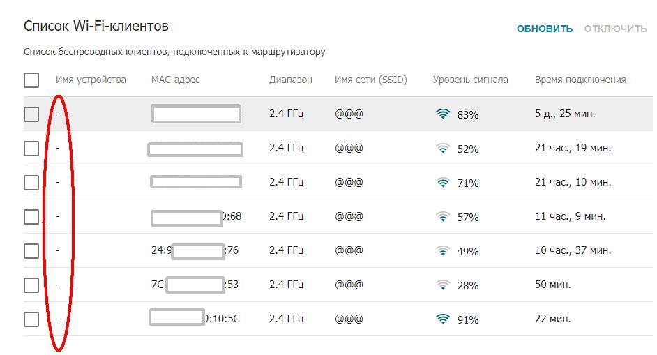

СообщениеДобавлено: Сб май 19, 2018 11:42
Зарегистрирован: Сб май 19, 2018 11:26
Возможно ли доделать "бантики" ;-) в прошивке?
в закладке "WIFI-Управление клиентами" предусмотрен столбец "Имя устройства".
Добавьте пжлст возможность редактирования данного столбца чтобы стало возможным
внести имя подключенного по WiFi устройства (например "телевизор у соседа" или "телефон ребенка").
Все подключенные MAC'и тяжело держать в голове.
или ткните мне носом где вводится это имя устройства.
Untitled.jpg [ 44.47 KiB | Просмотров: 11600 ]

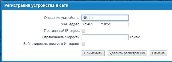

СообщениеДобавлено: Вс май 20, 2018 17:38
Зарегистрирован: Вс дек 10, 2017 11:17
Сообщений: 9
Настройка соединений - LAN - Статические IP - Имя хоста
там и пишите
СообщениеДобавлено: Вс май 20, 2018 21:20
там и пишите
Спасибо!
Как вариант да.
Только статические IP в моей сети неприемлемы.
А реализовать чтобы имена устройств привязывались к MAC адресам самих устройств и таскались за ними по всем закладкам?
закладка "WIFI-MAC фильтр" - один список имен устройств (редактируемый)
закладка "Межсетевой экран-MAC фильтр" - еще один список имен устройств (редактируемый)
а в самом списке WIFI клиентов (закладка "WIFI-Управление клиентами") править имена не возможно.
вроде логичнее создать один для всего список устройств "условное имя" - "MAC адрес"
куда данные вносить например через меню регистрации устройства:
Буфер обмена05.jpg [ 17.02 KiB | Просмотров: 11574 ]
