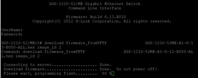

Зарегистрирован: Ср май 30, 2018 21:12
Здравствуйте!
DGS-1210-52/ME, 1.00.023, 6.13.B010, A1
В 50% случаев обновление прошивки заканчивается потерей управления устройством на этапе программирования. Требуется перезагрузка по месту. Как-нибудь можно этого избежать?
download firmware_fromTFTP 0.0.0.0 DGS-1210-52ME-A1-6-13-B050-ALL.hex image_id 2
dgs1210_fw_fail.jpg [ 40.4 KiB | Просмотров: 10162 ]
СообщениеДобавлено: Пт июн 01, 2018 10:03
Сообщений: 12251
Откуда: D-Link, Moscow
1. Заливайте прошивку в не активный образ.
2. Как раз в этом году были исправления, связанные с повышением стабильности обновления прошивки, для этого, как ни странно, надо обновиться.
Еще стабильность обновления со старой прошивки можно повысить, если коммутатор перед обновлением перезагрузить.

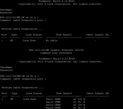

Добрый день!
Обнаружена очень неприятная особенность последней на текущий день прошивки DGS-1210-52ME-A1-6-13-B050-ALL.hex, коммутаторы ревизии A1 и B1.
Невозможно получить диагностику по кабелю при открытых парах - при любом варианте обжима (что на 4, что на 8 пар) отображается No Cable. При коротком замыкании отображает SHORT с верной длиной, при подключении в устройство - OK без длины. Иногда при подключении к устройствам при отсутствии линка выводится результат длины с CROSSTALK (что это состояние кабеля означает для этих устройств?).
На предыдущей версии прошивки 6.13.B048 диагностика работает адекватно. С changelog прошивки B050 для DGS-1210-52ME можно ознакомиться?
ca_di_p_fail.jpg [ 60.38 KiB | Просмотров: 9971 ]
