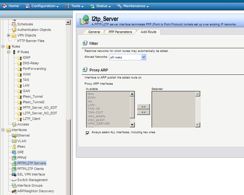

2. По ARP у меня вот так. А надо по-другому ?
2.jpg [ 197.88 KiB | Просмотров: 6786 ]
1.jpg [ 206.59 KiB | Просмотров: 6786 ]
