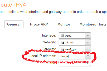

вообще есть еще один типа "лайфхак"
в DFL есть возможность присваивать IP адреса маршрутам
(в документации написано - для того что-бы избежать заморочек при объединении сетей, в общем в данном контексте это не важно)
так вот, в схеме с двумя ванами, можно присвоить маршруту вана (который мониторится) IP
и если у нас два ipsec тунеля и надо мониторить уже маршруты lan1-lan2 до конечных сетей через эти тунели, то мониторим через IP присвенные wan маршрутам
в этом случае переключение тунулей и восстановление отрабатывает мгновенно

Счастье было недолгим. Если туннель сделать disabled, то все отрабатывает как надо и в ту (переключение на резерв) и в другую (возврат на основной) сторону. Но с нашим провайдером происходит такое отключение, что перестает работать моя схема. В статусе я вижу, что туннель активен, а маршрут через этот туннель - нет. Помогает disable/enable маршрута, после чего пинги начинают идти. Маршрут мониторится по пингу удаленного DFL, как мне советовали выше. Куда копать?
Спасибо. Возможно, это мой случай. А в каком месте присваивается IP маршрутам?

во вкладке general
route_ip.png [ 11.72 KiB | Просмотров: 8405 ]
