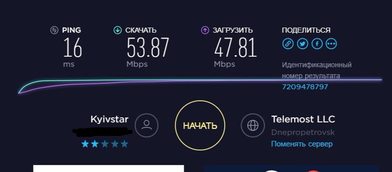

Здравствуйте уважаемые члены форума. В последнее время всё чаще стал замечать подлагивания и тормоза при использовании интернета через Wifi роутер D-Link DIR-615. К роутеру подключён только 1 компьютер и мобильный. Скорость загрузки очень маленькая и это создает огромный дискомфорт...Что может влиять на скорость роутера? Прошу помочь мне разобраться в проблеме. Прикрепляю 2 скриншота с тестами. Первое фото интернет подключен через роутер. Второе фото подключен напрямую. :( Заявленная скорость моего тарифа 50 мб.
С уважением.
hZXJ28qe6bs.jpg [ 54.08 KiB | Просмотров: 4455 ]
fyBQ6_AOh2c.jpg [ 34.67 KiB | Просмотров: 4455 ]

Здравствуйте! Роутер уже не подлежит возврату, так как покупался довольно давно. Больше 4-х лет назад .Но такие сложности я заметил около 8-10 месяцев назад. Ревизия С2. Прошивка стоит 3.03 RU ... А на наклейке внизу роутера указана прошивка 3.02 RU. Надеюсь, что можно что-нибудь сделать с ним

Теоретически он должен справляться с 50Мбит/с. Но он очень-очень старый. Прошивка 3.03 выпущена в 2010 году. Это значит, что мыльница еще раньше. Можно попробовать заменить БП и электролиты внутри роутера. Не факт, что это что-то даст. Лучше его заменить другим.
