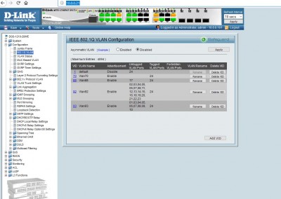

Обновил прошивку на dgs-1210-28/ME до DGS-1210-28ME-A1-6-13-B048 ... На одном из свичей в вебке теперь вижу удивительную картину - часть портов ( 3-8) являются членами сразу 2 нетегированных вланов...
Думал глюк в вебке, но телнет подтвердил...

Вопрос... как это возможно?? Пока не ребутал свич - чтоб не исчезла бага. В аттаче скрин с вебки
Комментарий к файлу: Порты 3-8 сразу в 2 Untagged Vlan 92 & 93

это не баг.
пакеты из этих двух вланов будут уходить в этот порт.
а вот входящие пакеты поступят в один конкретный влан - в соответствии с PVID

А для этого не надо AsymetricVlan включать разве? этот режим отключен
