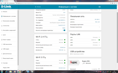

У меня тоже вопрос по поводу выбора канала в режиме "авто". Конкретно интересует роутер DIR-825 G1.
Что имеем:
роутер DIR-825 AC, прошивка 3.0.0(через веб-морду роутер говорит, что прошивка последняя):
old.png [ 229.25 KiB | Просмотров: 24056 ]
роутер DIR-825 G1, прошивка 3.0.3(через веб-морду роутер говорит, что прошивка последняя):
new.png [ 229.31 KiB | Просмотров: 24056 ]
Настраиваю на роутере AC wi-fi(825-old, 825-5G-old) на двух диапазонах. Везде стоит регион "Russian Federation" и выбор канала в автоматическом режиме. С айфона вижу обе сети, подключаюсь без проблем.
Роутер AC НЕ выключаю. Включаю G1. Тоже настраиваю wi-fi на двух диапазонах(825-new, 825-5G-new). Страна - та же, выбор каналов - авто. Но мой айфон видит только одну новую сеть - на 2,4Ггц(825-new):
скрин тут: https://cloud.mail.ru/public/FDdC/WMrSUDwsN
Иду в настройки роутера G1 и вижу, что вместо каналов для России(36, 40, 44, 48) роутер выбрал канал 149:
new_auto_channel.png [ 240.21 KiB | Просмотров: 24056 ]
Руками меняю канал на 36, и мой айфон успешно видит сеть 825-5G-new и так же успешно к ней подключается:
https://cloud.mail.ru/public/4Gri/RW1K3iC6c
Т.е. если я включаю свой роутер, и он видит в эфире, что уже есть какая-то сеть 5G, то выбор канала выбирается по какой-то непонтяной мне логике. На предыдущих прошивках я такого не замечал.
Как можете прокомментировать и что можете посоветовать по данной ситуации?
Спасибо.
